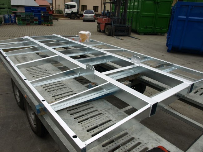

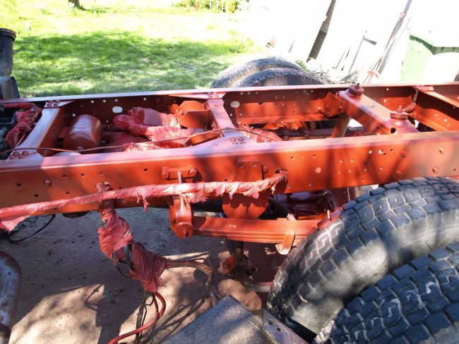

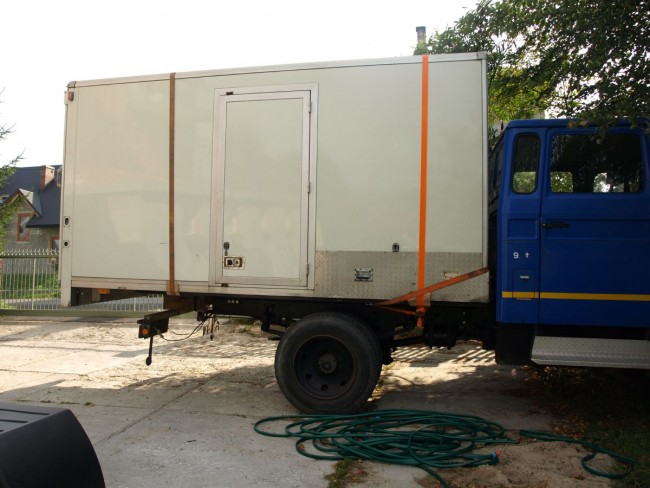

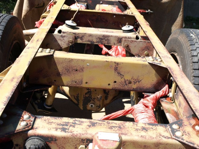

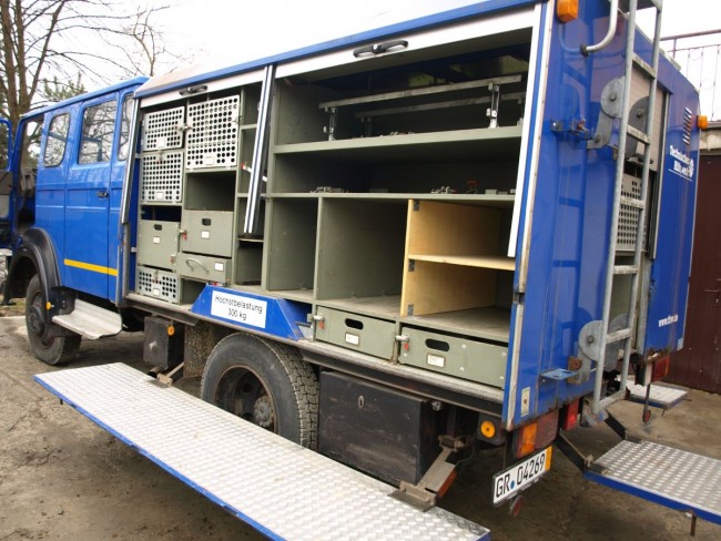

Długo by pisać, więc w krótkich żołnierskich słowach było to tak:
Kupiłem takie auto. ( zdj nr 8 )
Rozebrałem zabudowę techniczną, wypiaskowałem i pomalowałem ramę ( zdj 9 i 10 )
Razem z kumplem w jego zakładzie zrobiliśmy ramę pod kontener który wcześniej kupiłem ( kontener pochodził z samochodu VW transporter ), na zdjęciu 11 rama pod kontener po powrocie z cynkowni a przed malowaniem.
Gdy już zamontowałem ramę pomocniczą na aucie, pojechałem po kontener który jakims cudem doskonale pasował do ramy :-). ( zdj.nr 12) Po załadowaniu kontenera auto zawiozłem do firmy która zajęła się skróceniem kontenera i wykonaniem skosu z tyłu.
Jak już przywiozłem auto ze skróconym kontenerem zacząłem go zabudowywać w środku. Ciężko jest w kilku zdaniach opisać półroczną walkę. Mam to szczęście że sam jestem panem swego losu i mogłem poświęcić na pracę przy aucie całą zimę praktycznie od listopada do końca kwietnia codziennie od rana do wieczora walczyłem.
Część rzeczy zleciłem innym rzemieślnikom, ale były to drobne usługi ( tapicer, wycinanie blachy nierdzewnej i gięcie na podane przeze mnie wymiary, szyby do szafek itp)
Projekt i wykonanie wnętrza to moja robota.
Zapewne sam wiesz Świstaku ile pracy wymaga zbudowanie samochodu kempingowego więc rozumiesz że ciężko jest opisać wszystko. Jest wiele szczegółów które w trakcie pracy wychodzą i które na bieżąco się załatwia.
Jedno muszę przyznać - nie sądziłem że zajmie to tyle czasu i pochłonie tyle mojego wysiłku. w pewnym momencie wiedziałem że jeżeli odłożę na później pracę przy aucie to nigdy go nie skończę.

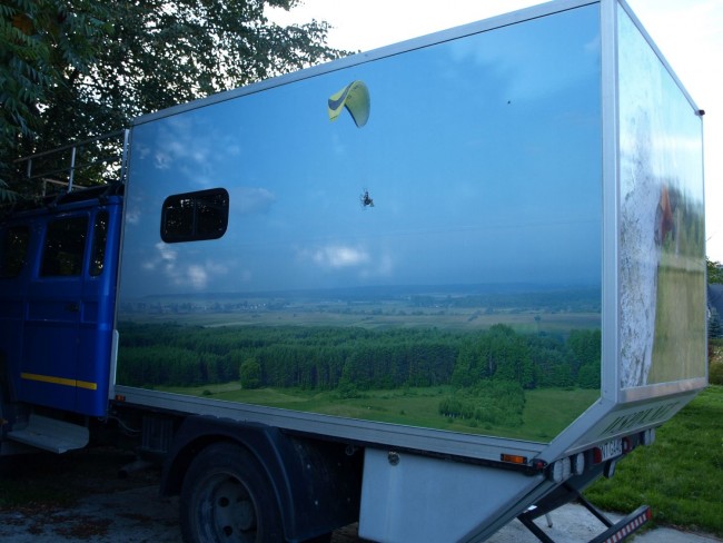

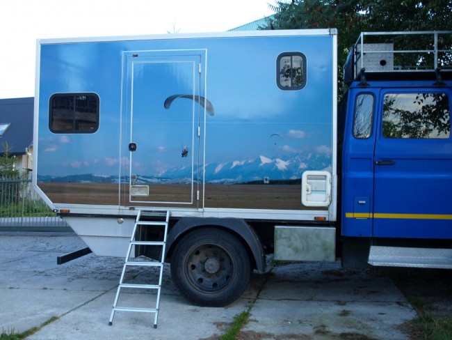

Auto zostało właściwie ukończone. Obecnie trwają testy i modyfikacje wynikające z tych testów. Ponieważ auto ma być wykorzystywane do podróży paralotniowych grafika nawiązuje do tego tematu.

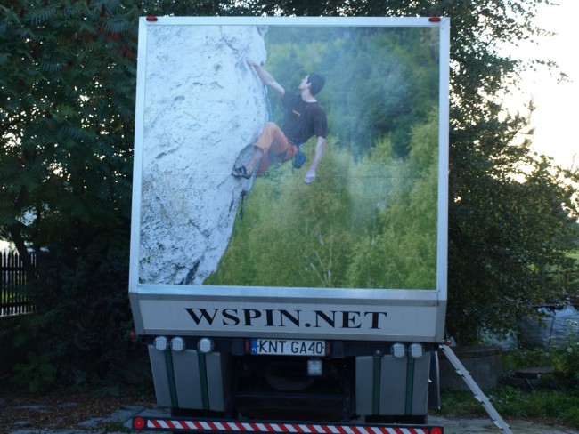

Tylna powierzchnia została wykorzystana jako baner reklamowy.

Mniam. Pyszniutki. I jakby ciut ładniejszy. Taki trochę jak Shrek.... Taki brzydki że aż ładny :mrgreen:
Fura wyszła Ci niesamowita! Gratuluję!
Wrzuć chociaż kilkaset zaległych zdjęć, bo trochę ich tu brakuje!
