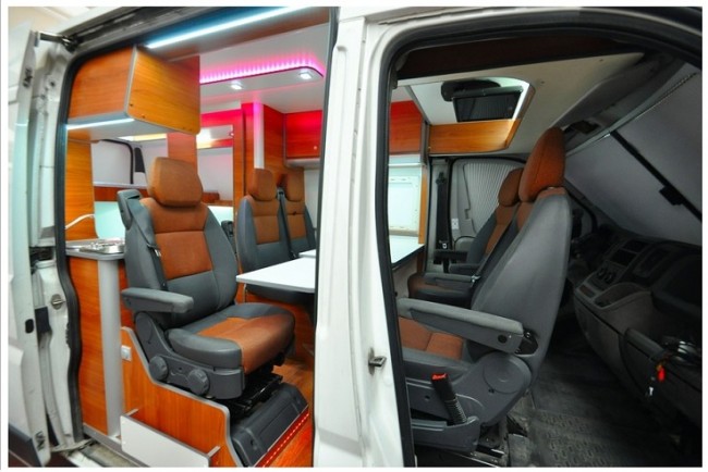

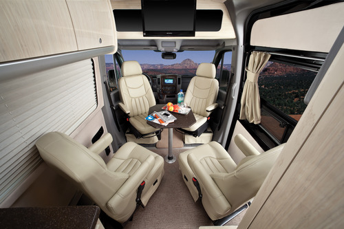

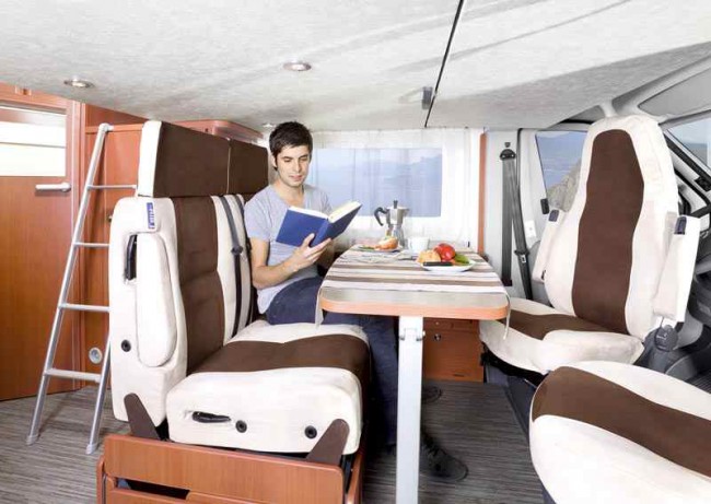

Stoję nad wyborem siedzeń drugiego rzędu.
Chciałbym coś takiego jak na fotach (wtedy kamperek jest jednocześnie w pełni użytecznym samochodem rodzinnym)
Obecnie przeważają u mnie siedzenia kapitańskie (miałem w VW T-4 i byłem bardzo zadowolony).
Jednak w większości kamperków montują kanapy.
Pytanie tylko, czy montują je inżynierowie, bo tak lepiej/bezpieczniej, czy księgowi, bo tak taniej.
Pytanie do użytkowników - jakie są wady i zalety kanapy.
Plik ściągnięto 7177 raz(y) 109,34 KB
Plik ściągnięto 158 raz(y) 116,23 KB

ładnie to wygląda ..zasadnicza wada jest taka , że ogranicza bardzo komunikację / wyjście i wejście do kampera/ ... ale jak drzwi boczne nie zą zaraz za przednimi prawymi to sprawa nabiera rumieńców :)
Wysłany: 2013-08-30, 10:57
sator napisał/a:
przede wszystkim dla tego że są lżejsze, zajmują mniej cennego miejsca w kamperze. Pod siedzeniem w formie skrzyni z siedziskiem z gąbki da się zmieścić przyzwoity schowek albo na przykład zbiornik na wodę. Z prostych siedzeń robi się wygodniejsze łózko. Z profilowanych oparć raczej mało wygodne. To zależy do czego chce się używać kampera.
Jeżeli:
sator napisał/a:
Chodzi o ten wyraz "jednocześnie". Ponoć jak coś jest do wszystkiego to jest do niczego. :haha:
Rzeczywiście jeżeli to ma być samochód osobowy z funkcja spania to siedzenia kapitańskie są ok. Jeżeli to ma być choćby namiastka domu i mieć możliwość przemieszczania się to moim zdaniem kanapa.

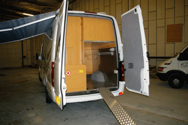

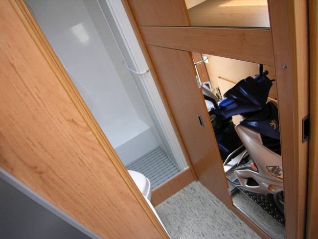

już tłumaczę obrazkami na dole.
A po co mi moto :)
Bo lubię poznawać kraje od strony interioru, a nie z drogi.
Zostawiam bazę (samochód) a w teren ruszam na moto.
spanie dolne dla mniejszej części familii
Plik ściągnięto 7051 raz(y) 102,52 KB
w założeniu dwie niezależne przestrzenie życiowe
Plik ściągnięto 153 raz(y) 71,86 KB
łóżko górne opuszczane - na dzień przytrzymywane przez siłowniki w górze.
Plik ściągnięto 165 raz(y) 52,35 KB
schemat ideowy przewozu moto - box a nad nim jeszcze będzie miejsce na lodówkę, szafki ect.
Box bez moto to wielki bagażnik, ew przewóz nart ect. Można też wykorzystać jako dodatkowe wyrko.
Plik ściągnięto 143 raz(y) 75,67 KB

Wysłany: 2013-08-31, 07:47
To siedzenie przy wejściu to dobre rozwiązanie - coś takiego stosuje się w karetkach pogotowia, tylko że siedzisko powinno podnosić się do góry aby umożliwić wejście.
