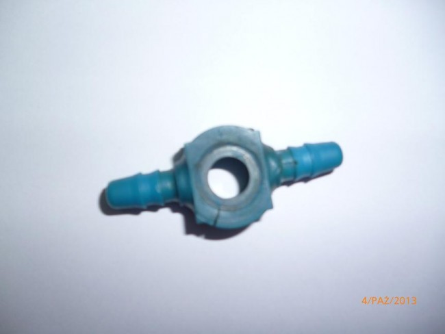

Koledzy, nasz wyjazd do Cisnej zagrożony przez wyciek paliwa z pękniętego trójnika powrotu z wtryskiwacza.
Czy ktoś wie jak zdobyć tą część lub ewentualnie posiada ją i mógłby odsprzedać.
Hymer na Citroenie C25, silnik 2,5TD (ten sam co w Peugeot J5).
Poniżej zdjęcie poszukiwanej części.

mam cały komplet ale muszę poszukać

Udaj się do najbliższego sklepu handlującego częściami do ciężarówek i poproś o takie trójniki od stara 200 :-) są identyczne wymiarowo z tym że całe metalowe :-) więc już nigdy Ci się nie popsują. Przy okazji wymień wszystkie i daj pod nie nowe podkładki miedziane .
