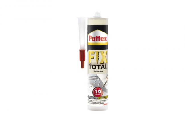

Witam.
By nie zakładać nowego wątku mam pytanie.
Kupiłem 1mm płyty z tzw. twardego PCW - wykorzystywanego głównie w reklamie.
Okazało się, że byłby to niezły materiał do wyklejenia łazienki w kamperze - imitując w ten sposób kafelki.
I pytanie najważniejsze czym twarde PCW przykleić do sklejki drewnianej.
Wspominali coś o kleju K-1 a jak napotkanego przypadkowego gościa spytałem czym to kleić to mówi że on spróbował by po prostu butaprenem.
Oczywiście mogę kombinować - robić próby, ale może ktoś z kolegów miał z tym styczność z racji zawodu, wykształcenia, bądź może po prostu to coś kleił.
Pozdr
ps. w sieci znalazłem że np. Pattex Fix Total
Plik ściągnięto 83 raz(y) 55,94 KB
