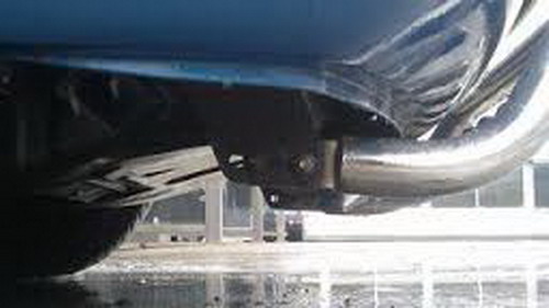

Wysłany: 2013-08-21, 11:36   Re: Tuning optyczny-Rura typu Kangur
HENRYCZEK napisał/a:
...poczytałem co nieco w necie na ten temat...
to poczytaj też na forach 4x4 (chyba że już byłeś). Gdybyś jednak nie był i czasu nie miał, służę krótkim resume:
- jak sama nazwa wskazuje, orurowanie to wymyslono to ochrony przed kangurami. Tylko że u nas nie ma kangurów...Są za to piesi, których brakuje z kolei w Australii...
Piesi od biedy mogą udawać kangury, ale potrącenie pieszego, np ze skutkiem śmiertelnym uruchamia skoplikowane procedury dochodzeniowe ze sprawdzeniem świadectwa homologacji zainstalowanych urządzeń włącznie. Twój "kangur" prawdopodobnie homologacji nie posiada bo nie jest orginalnym wyposażeniem samochodu.
- mógłby od biedy pełnić funkcję dodatkowego, nielegalnego, zderzaka, jak w off-roadowych samochodach, ale to pod warunkiem prawidłowego montażu do ramy (lub solidnej podłużnicy) która docelowo przeniesie siłę uderzenia. Ale Ty nie masz ramy...
- zamocowanie jak na foto poniżej, spowoduje, że przy najmniejszej stłuczce "kangur" obróci się i wprasuje w przód samochodu. Zamiast połamanego zderzaka, do wymiany będzie maska, chłodnica, lampy, intercooler (jeśli jest) i parę innych pierdółek.
- te kilka punktów do lansu, które dodaje ta gównolitowa, chromowana instalacja nie zrekompensuje ewntualnych problemów i strat o których wspomniałem powyżej.
Wpadnij na jakiś śląski spocik. Pokażę Ci kilka zabawnych pozderzeniowych foto z kangurem w roli głównej...
Serdecznie zatem odradzam i szacuneczkiem obdarzam.
Plik ściągnięto 3022 raz(y) 30,22 KB

jarekzpolski napisał/a:
Dodam, że nawet przy sporo solidniejszym mocowaniu i nawet do mocnej ramy, ale właśnie tylko na dole (wspornikowo) gwarantuje duże problemy blacharskie (większe niż bez rur) przy delikatnej stłuczce. Przerabiałem.

Pytanie podstawowe: Po co tuning optyczny ? Dodatkowy ciężar ? www.wiocha.pl ?
Kangura mocowanego tylko od dołu nigdy bym nie założył bo tak jak piszą przedmówcy...w razie "W" zawinie się na maskę, światła itd itp... to więcej kosztów.
p.s. żeby nie było, mam terenówkę (nie SUVa) z homologowanym orurowaniem , mocowanym w czterech punktach, "na dole" i do ramy na wysokości atrapy, ale czy spełni się w razie "W" ?
