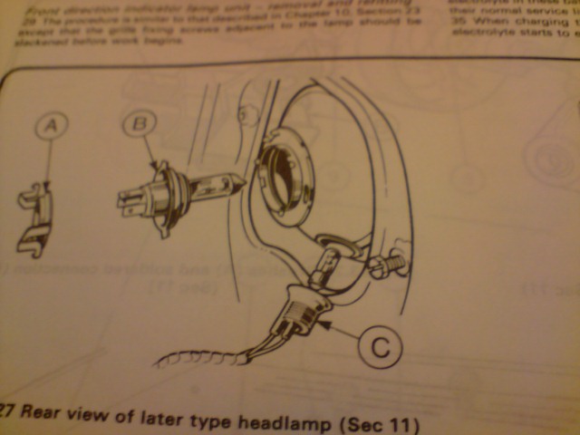

tak, tak oprawka żarówek postojowych . Nie chce mi się iść do kampa ,ale są to okrągłe podstawy z jak gdyby ząbkami z blaszki i wskakują w otwór do żarówek postojowych ,oczywiście piszę o reflektorach prostokątnych one nie posiadały nocników ,tylko jest guma na żarówki H4 ,jutro zrobię zdjęcie jedną posiadam ,ale w drugim reflektorze jest prowizorka zrobiona z plastiku ,już od dawna jej poszukiwałem ,ale bez skutku

zrobiłem zdjęcie z książki ,ale ta końcówka jest inna ,może będzie pasowała

Darku na pięć rozebranych Fordów wszystkie miały oprawki tego właśnie typu jak na foto element,,c,, plastikowa oprawa w kolorze beżowym montowana na wcisk i tu część wewnętrzna odpadała pozostawiając oporowy talerzyk przylegający do zewnętrznej części klosza lampy.niestety w tym temacie nie pomogę ,ja rozwiązałem ten problem stosując gumowe przelotki do przewodów elektrycznych i w to wcisnąłem odpowiednie oprawki na żarówki 12V/5W przez to uzyskałem odpowiednią hermetyczność lamp i sztywność oprawek żarówek.Wracając do felg to proszę o namiary na PW
