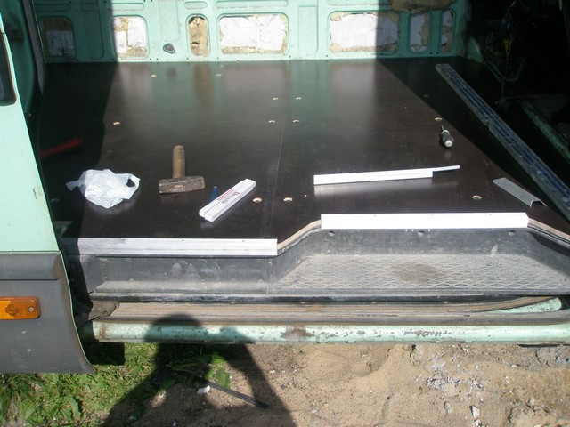

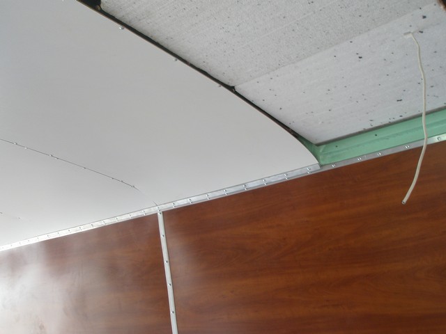

Po wielu rozmowach ,obserwacjach i sugestiach posiadaczy samochodów dostawczych - przyszedł nam do głowy pomysł na budowę kamperka weekendowego :diabelski_usmiech IDEA :bigok kończysz pracę w piątek po południu - uzbrajasz swój pojazd w boxy kamperowe i wyjeżdżasz z rodzinką na weekend. W niedzielę wieczorem przyjeżdżasz do domu - demontujesz boxy i w poniedziałek rano - do pracy :(
Zabudowa będzie realizowana na zwykłym samochodzie dostawczym z jak najmniejszą ingerencją w jego wygląd zewnętrzny i wewnętrzny.
Na początek przymiarka do IVECO 35 S13 - takie mamy w posiadaniu.
Z prac przygotowawczych - wymieniliśmy podłogę na sklejkę antypoślizgową , doprowadziliśmy do porządku ściany blaszanki (uzupełnienie styropianów, okładziny wewnętrzne) rozprowadziliśmy niezbędną instalację do podłączania kolejnych boxów kamperowych , podłączyliśmy gniazdo zasilania zewnętrznego oraz odpowiednio je zabezpieczyliśmy.
Blaszanka dostała nowe oświetlenie górne i gniazda do podłączenia kolejnych boxów.... i prace trwają dalej 8-)

Witaj . :spoko Tak jak napisałem w założeniach - demontaż boxu w parę minut. Boxy będą cztery - box łazienkowo-WC , box kuchenny, box z łóżkiem oraz box tzw. do dziennego pobytu.
Każdy box będzie niezależny - zarówno w zasilaniu jak i w funkcjach które spełnia.
Mocowania za pomocą szybko-złączek do specjalnych profili ściennych ( podobne do profili mocujących ładunki na skrzyni dostawczaka) Idea jest taka ,żeby boxy spełniały wszystkie funkcje kamperowe ale sam samochód nie był poddany zasadniczym zmianom swojej docelowej funkcji czyli środka transportu w firmie. :bigok

Tak trochę uchylę rąbka tajemnicy 8-) - boxy będą w zabudowie konstrukcji aluminiowej - dostosowanej do kształtów samochodu Iveco , Peugeot Boxer - taki jest drugi w kolejce. Całość ich wyposażenia (boxów) będzie solidnie zamocowana do konstrukcji macierzystej - co uniemożliwi ich destrukcję przy wielokrotnych procesach montażu i demontażu - reszta wkrótce i po kolei ..... :bajer
