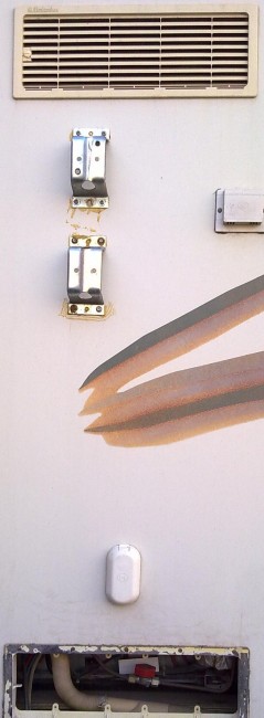

Ta malutka plastikowa kratka, to wylot spalin z lodowki - juz sie domyslilem, wiec nie ma potrzeby tam zagladac, chyba ze trzeba by bylo wyciagac lodowke ? a z drugiej strony, moze komin jest przymocowany do sciany a nie jako czesc lodowki ?

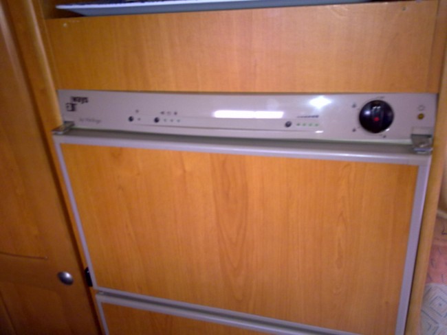

Lodowka....oczywiscie
Plik ściągnięto 58 raz(y) 207,07 KB
Po oderwaniu kratki, bo ktos przykleil na tasme dwustronna
Plik ściągnięto 52 raz(y) 179,27 KB
Gorna kratka to chyba miesci wentylator ? a to cos malego pomiedzy ? chcialem to odkrecic, ale jest przyklejone wiec bez powodu na razie nie ruszam
Plik ściągnięto 59 raz(y) 227,42 KB

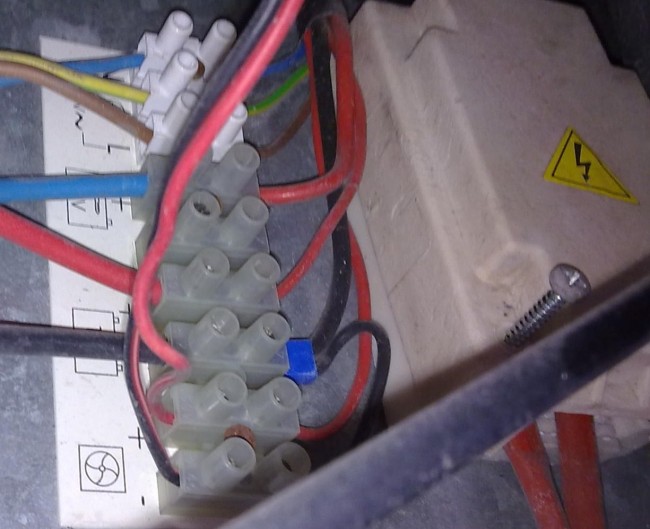

Tej duzej bialej kostki nie moglem wyjac. Wiecie co to jest ? bezpiecznik tam ? trzyma sie nie dwoch srubkach u dolu i mozna odgiac, ale za chwile blokuje sie u gory bo jest oparte o spirale, wiec tez nie wiem czy potrzeba mi tam zagladac
Plik ściągnięto 54 raz(y) 187,6 KB

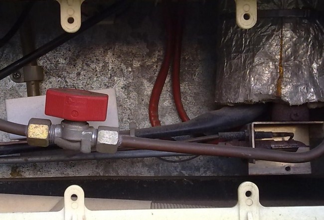

Zawor gazowy otwarty. Rowniez drugi zawor glowny przy kuchence rowniez otwarty, ale gaz nie leci. Podgrzewalem termopare zapalniczka, aby sprawdzic czy powietrze leci, czy czasem nie jest zapowietrzone. Trzymalem tak ponad 2 minuty i sie nie odpalilo, isk
Plik ściągnięto 57 raz(y) 179,27 KB

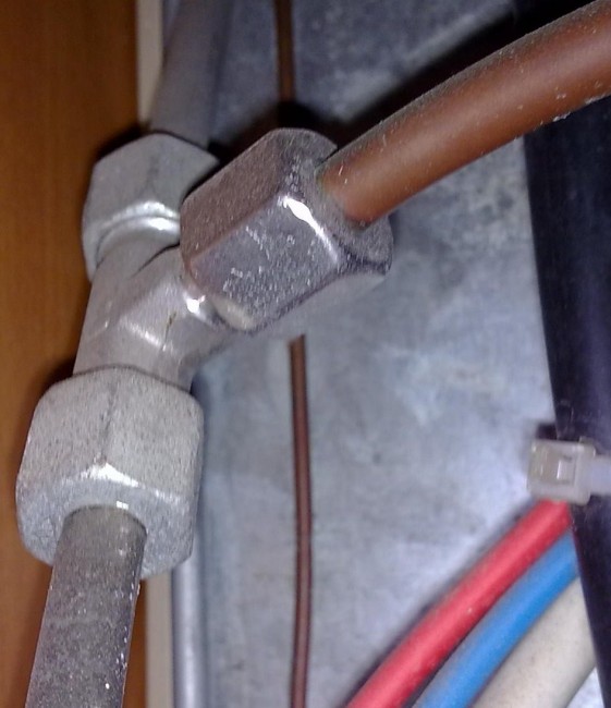

Jak widac, a mi sie wydaje, z tego trojnika do gory idzie rurka do potencjometru i puzniej wraca do palnika, a odnoga idzie do boku i do gory, i wydaje mi sie ze to bylo wyjscie do innego urzadzenia, i to na 99% jest rurka ktora wystaje na zewnatrz lodowk
Plik ściągnięto 58 raz(y) 161,17 KB

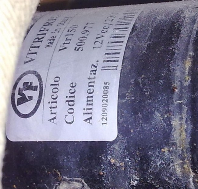

Kto potwierdzi co to ?
Plik ściągnięto 50 raz(y) 127 KB
Jakies porady gdzie szukac przyczyny wybijania bezpiecznika glownego, przy wlaczaniu lodowki z 230V ?
Plik ściągnięto 57 raz(y) 187,6 KB
