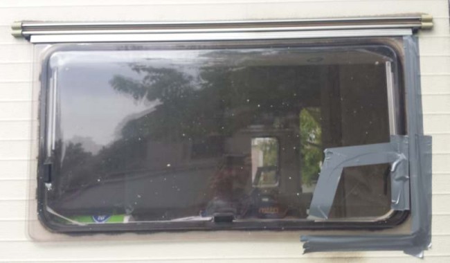

Witam,
Kamper odstawiony na zimę, ale powoli myśli o kolejnych wyprawach i ... konieczne naprawy.
W wakacje poszła nam szyba, mam namiary na firmę, która dorobi nową, ale pytanie do Was jak ją zdemontować, by czegoś dodatkowo nie uszkodzić.
Na zdjęciu widać model okna, zabudowa CI.
1. odkręciłem ograniczniki
2. odkręciłem blokady
3. szyba zaczyna chodzić na boki - jakby demontaż polegał na wysunięciu, ale...
4. blokują je plastikowe nasadki, które są mocno spasowane - boję się że jak zacznę z nimi walczyć to pęknie, toć to stary plastik.
Poradźcie proszę jak podejść do tematu, co po kolei zrobić by nie narobić sobie więcej roboty.
Pozdrawiam,
Adam

Nasadki musisz zsunąć z profili.
Bywa,że są wsunięte na jakiś klej.
Popukaj przez twardy klocek,powinny się zsunąć.
Następnie wysuniesz szybę. |

Czyli tak jak się domyślałem. U mnie zdaje się na silikon zostało sklejone. Dzięki za pomoc, będę delikatnie walczył.

| odkręcić wewnątrz kampera uchwyty podtrzymujące okno a potem podnieść okno jak najwyżej i się wychaczy |

Własnie wyhaczyć się nie chciało.
bede walczył.

| Oprócz nasadki na listwie masz w listwie założone takie czarne blokady. Aby okno przesunąć, trzeba tą blokadę odbezpieczyć i wyjąć, lub też przesunąć (może tam być wkręt do odkręcenia). |

| ferguson napisał/a: | | Oprócz nasadki na listwie masz w listwie założone takie czarne blokady. Aby okno przesunąć, trzeba tą blokadę odbezpieczyć i wyjąć, lub też przesunąć (może tam być wkręt do odkręcenia). | Jak pisze Ferguson jest to coś w formie '' lik szpary'' unosisz okno do góry i wysuwasz w bok i po robocie. Może być wewnątrz tej prowadnicy jeszcze wałek plastikowy ,służący do stabilizacji okna aby nie przesuwało się na boki. Pozdrawiam -bunio 2 |
