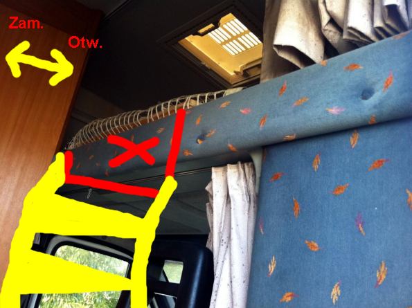

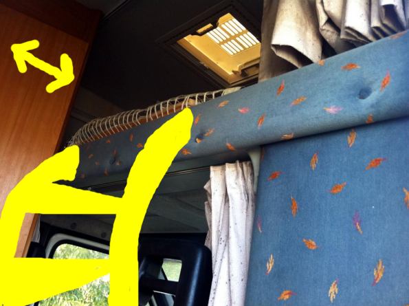

Nadejszła mnie myśl by zbudować schody do królestwa mojej ukochanej w moim 2 kamperze, czyli do alkowy.
Chciałbym omówić z Wami jakieś koncepcje, zrobiłem nawet zdjęcia wnętrza ale nie mogę ich teraz zapodać więc zapodaję lichy pogląd.
W 2 kamperze układ jest następujący jak na foto:
Za fotelem kierowcy jest łazienka, miedzy fotelami dosyć szerokie przejście, fotel pasażera obracany.
W wyobraźni te schody są zakrętasem 45stopni, zaczynają się przed drzwiami do łazienki i kończą na wprost progu alkowy.
Zastawione schodami drzwi do łazienki przeniosę na drugą połowę i zrobię je przesuwne.
Druga koncepcja jest podobna, ale schody wcinają się w część wyciętej powierzchni alkowy około 20cm pod kątem 45stopni - to kosztem powierzchni do spania, ale tam jest bardzo szeroko i nikt nie ma tam wstępu oprócz mojej królewny.
Dla niej właśnie schodki chcę , bo w moim 1 kamperze wejście/zejście było bardziej intuicyjne, bo za fotelem kierowcy jest moje szerokie łóżko.
Jak będzie potrzeba to ta wycięta część będzie ładnie obrobiona, tapicerowana i doraźnie montowana.
Zerknijcie, podeślijcie jakieś foto jeśli ktoś ma podobnie.

Udało mi się jakoś wyrysować rzut z góry to co mam na myśli.

To mają być schodki demontowalne, czy na stałe?

No bo jak by przypadkiem na stałe, to takie pomysły:

Schodki na stałe ale z możliwością demontażu i powrotu do stanu pierwotnego.
Wycięta część byłaby wstawiana w taki sposób, żeby nie trzeba było demontować schodów, jedynie korzystanie z nich byłoby mniej intuicyjne - taki kompromis.
Drabinka nowiutka jest, ale nie stabilna, wąska i szczebelki takie że na boso ustać na nich nie idzie, budżetowe Fiamma no i nie chcę płakać razem z ukochaną jak spadnie i guza nabije, seniewybaczyłbym!!!
Koder, te na drugim foto, wyglądają tak, jakby w rzucie z góry zajmowały małą powierzchnię, właśnie takie coś, wszak mój kamper to nie Milka, ostatni rysunek/szkic... nawet przestrzeń na drobiazgi jest :)
Podświetlić...
Dzięx, leci bezalkoholowe.
Chciałbym zobaczyć czy ktokolwiek ma schody do alkowy i czy nie jest to chory pomysł, muszę dokładnie to przemyśleć i dobrze (stabilnie) zaprojektować, na pewno materiałem będzie buk.
