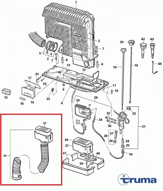

Dla urządzenia Trumatic S 5002 konieczne są
2 przedłużki zasysania.
Gdzie mogę dostać takie przedłużki może jakiś link jak to wygląda ??
adiwwl
Twój sprzęt: Ducato już oficjalnie kamper
Dołączył: 14 Sie 2013
Postawił 1 piw(a)
Skąd: Wołomin
Wysłany: 2014-05-22, 13:21
Przedłużenie zasysania znalazłem jak to wygląda ale nie da rady tego nigdzie zakupić ale wygląda to na zwykła rurę więc dorobię po prostu taki kawałek z nierdzewki i powinno być ok. problem myślę ze rozwiązany jak by ktoś czegoś takiego poszukiwał to podaje nr katalogowy truma 30030-04800
