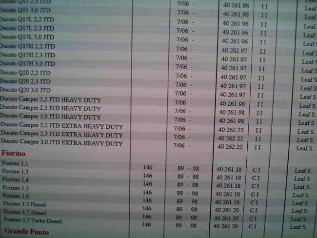

Czy ktoś może zakładał i ma doświadczenie w użytkowaniu ze sprężynami wzmocnionymi dedykowanymi do campera firmy LESJÖFORS model 4026222 EXTRA HEAVY DUTY lub 4026198. Będę wdzięczny za pomoc.
Szczególnie oczekuję informacji czy podnoszą samochód do góry i czy nie ugniatają się w szybkim czasie

No nie wiem. Może nie do końca sprecyzowałem - silnik 2.3 131 KM a z tył ma zawieszenie AL-KO na zabudowie Integra i tego nie chciałbym ruszać bo jest OK, natomiast chciałbym zmienić sprężyny z przodu. Wczoraj byłem i sprawdzałem w Fiacie po Vin - mam fabrycznie zamontowany zwykły standard oraz 5x118. Mam założone akcesoryjne 16 z wymiarem 215x65 R16 a chciałbym założyć 215x75. Moje pytanie brzmi: czy wzmocnione srężyny LESJOFORS ( lub inne polecone ) podniosą auto do góry czy tylko go usztywnią - w żadnej firmie handlowej włącznie z Intercarsem nie znają parametrów w/w firmy ( max. nośność i długość )
Kolega Papamil wyjaśnił mi jak trzeba zrobić ( i tu wielkie dzięki :) ), tylko muszę kupić sprężyny bo z Białegostoku nam wszędzie daleko ( nawet do Intraku ) - i tak mam uszkodzoną oponę i nie mam jak jechać. A chciałbym kupić 4 szt. 215x75 R16 dedykowane camperowi - i tu mam błędne koło :)
Plik ściągnięto 107 raz(y) 200,47 KB

Rozumiem ale... z mojej analizy specyfikacji części wynika iż do mego modelu i np. modelu Pilot z roku 2012 z silnikiem np. 3.0 który oryginalnie stoi już na 16- stach ( różnica 5x130 ) idą te same amortyzatory jak i proponowane sprężyny HD ew. Extra HD. ( specyfikacja w 1 poście ). Gdzie jest różnica ? ??:) U mnie bez delikatnego podniesienia będzie ocierać przy max. skręcie i dociążeniu :( W niektórych firmach dostałem gwarancję podniesienia np. GoldSchmit - do góry 6 cm ( super tyle mi trzeba ! ) ale niestety za marką idzie cena - jak dla mnie przy planowanym zabiegu zmiany całego układu - trochę za wysoka ( ok. 2000 brutto ), ( amortyzatory, opony typu Camper ew." C " nosność min. od 113 -> , chip na 156 KM i ew. wzmocnione felgi )
Kolega z forum już to robił tylko nie wie jakie sprężyny mu zamontowano w Intraku a firma milczy na zapytania emailowe :( - producent - EU , będę dzwonił od poniedziałku :)
Dlatego moje pytanie o kontakt lub doświadczenie ze sprężynami firmy LESJOFORS.
Wiem że oznaczenie CC to zn. sprę. o takiej samej szerokości - słyszałem, iż w takim przypadku firmy tną sprężynę na odpowiednią długość dopasowując wysokość auta do potrzeba - ale czy tak można ???
