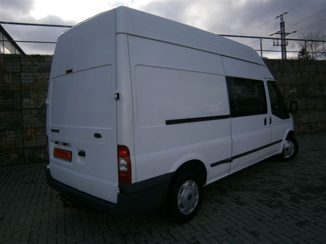

witam wszystkich

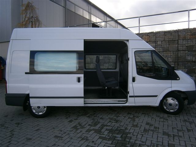

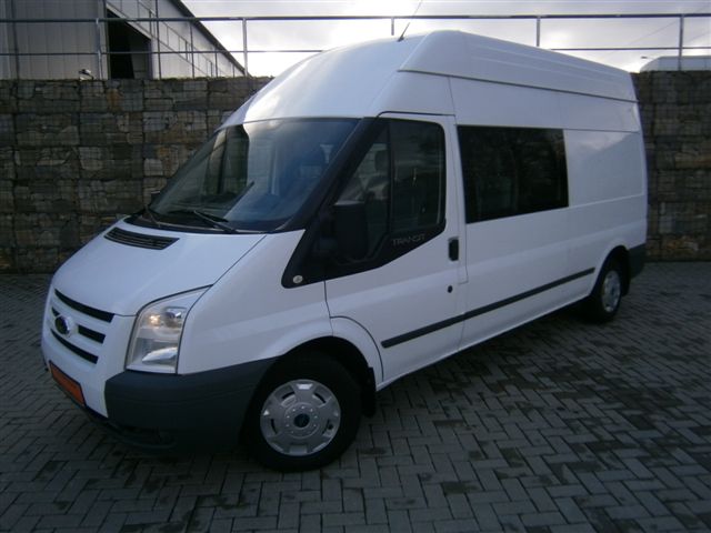

No i w koncu trafilem na cos czego szukalem: 107tys na liczniku, tempomat, klimatyzacja, zarejestrowany na ciezarowy, ale w dowodzie 9 osob... wiec przerobke czas zaczac. Bede sie dzielil fotkami pomyslami i spostrzezeniami ale rowniez bede potrzebowal Waszej rozleglej wiedzy i doswiadczenia...

silnik to 2.2 TdCi

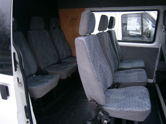

Przerobka bedzie troszke nietypowa. Auto na codzien bedzie na 6 osob, ale z mozliwoscia dolozenia od czasu do czasu trzeciej kanapy tak zeby moglo jechac 9. Duzo wyjezdzam ze znajomymi na rozne festiwale i warsztaty taneczne i mam mnostwo znajomych wiec musze miec opcje wypadu z wieksza iloscia ludzi. Musze sie rowniez zoorientowac jak to wyglada ze strony prawnej z Vat. Auto jest ciezarowe ale ma wbite w dowodzie 9 miejsc. Jednak nie jest to typowa brygadowka bo z tylu paka jest troche mniejsza jak w brygadowkach. byla by szkoda gdybym nie mogl odzyskac Vat bo jest to ponad 10 tysiecy zl. Jezeli bede mial z tym problem najprawdopodobniej usune 3 kanape i bedzie na 6 osob.

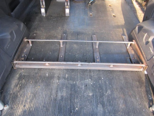

no i pojawia sie pierwsze pytanie do kolegow:
Chcialbym zamontowac szyny do przesuwania kanapy.
Czy cos takiego mozna zamontowac samemu czy trzeba jechac do jakiegos specjalisty?
http://allegro.pl/espace-...3907345291.html
http://allegro.pl/szyny-d...3939980497.html
Jaka jest roznica miedzy tymi dwoma rodzajami bo roznica w cenie jest dosc duza?

Kupując szyny z ESPACE-a będziesz musiał do wykonania kanapy wykorzystać elementy z oryginalnych foteli z ESPACE ,bo tylko w nich są niezbędne do przesuwania dźwignie i zapadki.Temat może nieco się skomplikować kiedy będziesz chciał tą kanapę demontować ,bo fotele w dość charakterystyczny sposób się demontuje. Sam montaż szyn nie powinien być skomplikowany są w nich otwory montażowe na wkręty. :spoko

Wiercąc otwory w podłodze i przykręcając te szyny odpowiedniej twardości śrubami ,a od strony podwozia podkładając płaskowniki i nakrętki samokontrujące .W podobny sposób mam przykręcony dwuosobowy fotel w moim Ducato i pozytywną opinię rzeczoznawcy. :spoko

O tym zapomnij , jeśli dzisiaj nie masz fabrycznych punktów kotwiczenia foteli , nawet z pozytywną opinią rzeczoznawcy , na ,, normalnej stacji '' nikt Ci się pod takimi przeróbkami nie podpisze :bajer

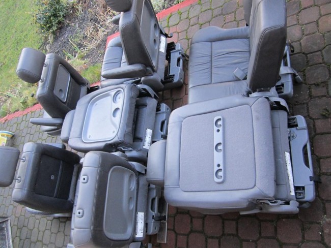

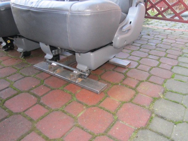

zostaje mi szukanie szyn wraz z fotelami lub wycieczka do firmy, ktora przerabia auta. Z pewnoscia szyny mozna by bylo zamontowac w oryginalne punkty mocowania gdzie teraz sa przykrecone fotele .

znalazlem cos takiego, dzisiaj podjade dowiedziec sie czy sa mi to w stanie legalnie zamontowac i jaki koszt
