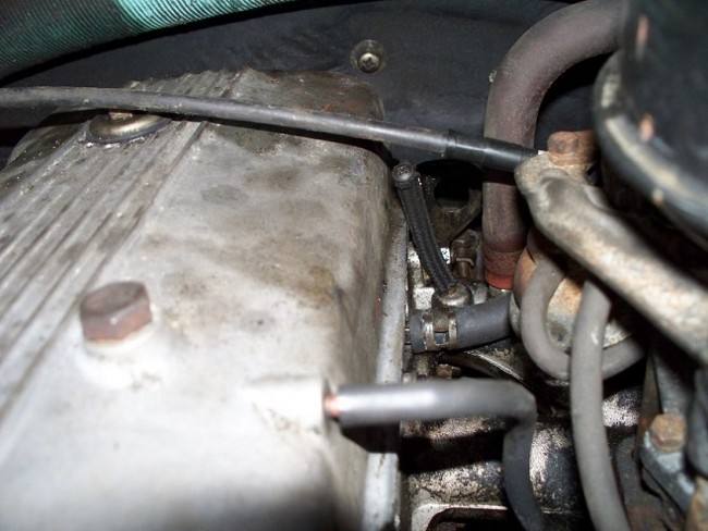

Witam,
Mam pytanie do posiadaczy benzynowego L300.
Na dolocie czwartego cylindra (patrząc od przodu) znalazłem króciec, na który nie było nic założone. Króciec jest drożny - tzn ma przepust do kolektora dolotowego. Założyłem na niego wężyk zaślepiony wkrętem (i to widać na zdjęciu), żeby silnik nie zasysał nie filtrowanego powietrza, ale zastanawiam się co tam powinno być nasadzone, gdyż nigdzie nie widzę innego pustego króćca lub innego miejsca, gdzie można by było wsadzić drugi koniec ewentualnego wężyka.
O dziwo silnik chodzi bez różnic, niezależnie, czy króciec jest zaślepiony czy nie.
Czy też macie taki króciec i co z nim się ewentualnie łączy?

Może podciśnienie do aparatu zapłonowego,albo gaźnika.

zobacz czy w filtrze powietrza , od spodu nie ma wejścia na owy przewód :spoko

filtr powietrza i gaźnik i aparat zapłonowy obejrzałem na samym początku - na wszystkich króćcach, które tam znalazłem coś siedzi.

czyżby żaden właściciel L300 w benzynie już tu nie zaglądał i nie chciał pomóc?

KiedyS w tym miejscu w polonezie miałem podłączony wukaometr. Takie coś co miało pomagać w zmniejszeniu ilości spalanej benzyny.Może to takie coś ktoś sobie sobie zafundował. :ok :ok :ok

wygląda to na króciec montowany fabrycznie w kolektorze, jest bardzo ładnie osadzony- nikt chyba nie wierciłby dziury w kolektorze aby osadzić w nim miedziany króciec do wakuometru, gdy w komplecie z wakuometrem był trójnik, aby się wciąć w gumową rurkę z podciśnieniem lub igła aby się w nią wbić (już nie pamiętam dokładnie jak to było)

Wysłany: 2014-05-28, 11:12   Re: Do czego ten króciec?
krimar napisał/a:
.....Założyłem na niego wężyk zaślepiony wkrętem (i to widać na zdjęciu)..........?
A nie obawiasz się ,że z nieustalonych przyczyn może Ci ten wkręt ........zassać i zrobisz sobie w silniku duże kuku :chytry

W PF125/PN króćcem o trochę większej średnicy podawane było podciśnienie do serwa hamulców (na końcu przewodu od strony serwa był zawór zwrotny, to tak dopisuję dla ścisłości).
