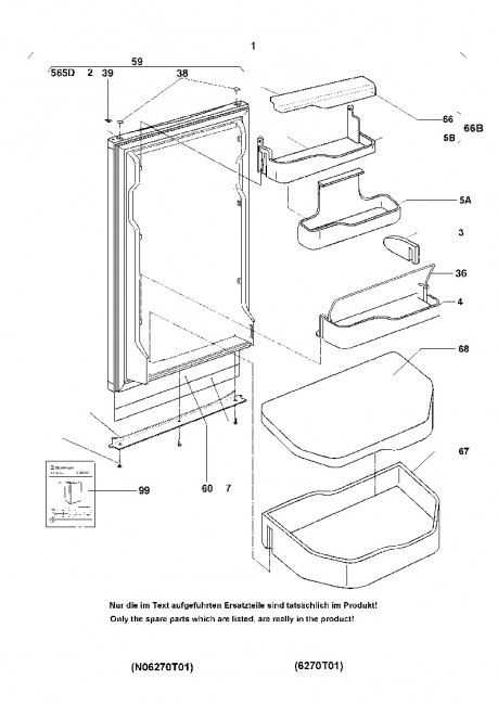

Moze ktos z Was wie gdzie moge kupic uszczelke do drzw1 do lodowki Elektrolux typ RM 6270L
o wymiarach 50x74
,stara popekala jest po prostu uszkodzona i nie da sie naprawic ,potrzebna nowa

Zajrzałem do katalogu części zamiennych - niestety uszczelka nie występuje jako osobna część zamienna - tylko z drzwiami. A koszt drzwi to 113 euro netto.

Jak wyjmowalem stara uszkodzona uszczelke to zauwazylem ze ona jest montowana do drzwi podczas skladania drzwi i jest na stale ,jest wprasowana razem z pianka,czyli element niewymienny
Jak nie dopasuje uszczelki z innej lodowki ,bede zmuszony kupic nowe drzwi
dziekuje i pozdrawiam
