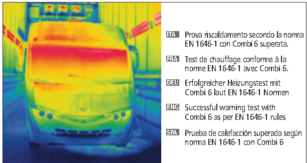

Jak to jest z tym ociepleniem? Prawda to, co mi handlarze mówili że integral jest lepiej izolowany i jest wyraźna różnica pomiędzy półintegralem? Ktoś to zmierzył?
Jak jest z widocznością ze środka? Niby wielkie okno, ale słupki też wielkie i jest ich więcej.

Mierzył ktoś parametry termiczna integry? Mierzył
Plik ściągnięto 4198 raz(y) 141,63 KB
