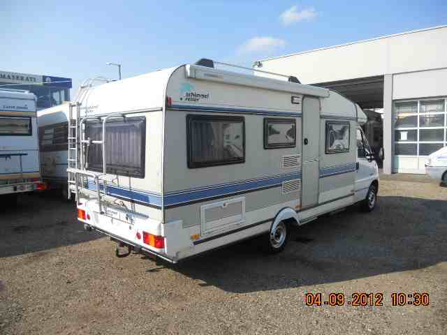

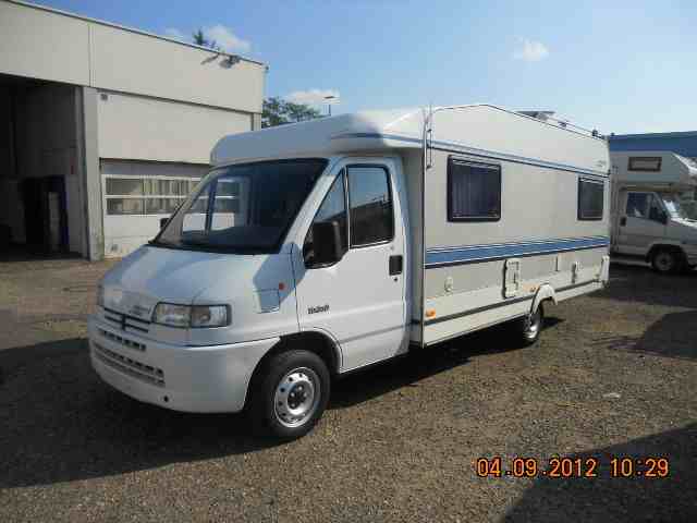

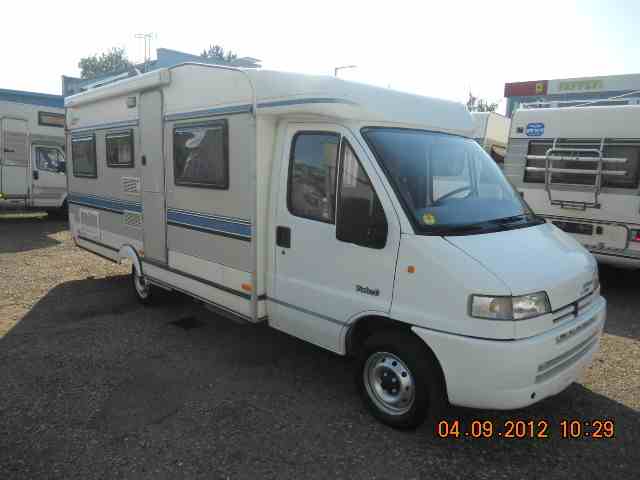

mam pytanie czy jest ktoś na forum kto budował camperka z połączenia :
doki + budy z przyczepy kempingowej?
oglądałem ostatnio ciekaw modele w internecie i jako choćby poniższy przykład [ wydaje mi sie że to nie oryginał ale kto wie ?]
koszt składaka to pewnie około 4/5 tys Eur [ doka + koszt przyczepy]
natomiast campera w tej cenie to z lat 80tych można znaleźć.

ale to na fotach to nie jest doka :roll:

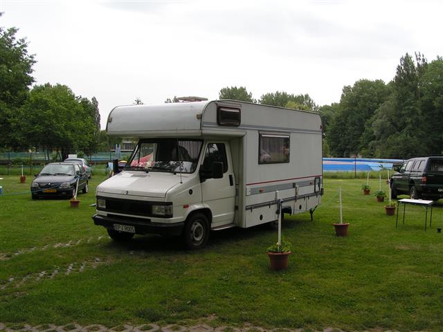

Plik ściągnięto 8419 raz(y) 51,34 KB

Adam, teraz są inne realia. Trudno odnosić się do budowy auta w 2003 roku i dzisiejszego stanu rynku.
Kiedy mnie naparło na kampera - początek 21 wieku to obowiązywały vaty, cła i akcyza. Chciałem kupić auto w Niemczech takie do remontu. Za 4-5 tysięcy euro dałoby się coś sprowadzić ale fiskus chciał drugie tyle podatku. Doliczali sobie jakieś waty za transport i cuda na kiju. Samochód w złym stanie do remontu wyszedłby jakieś 10 tyś Euro. Najbardziej wkurzające było że żeby mieć kampera muszę naszemu państwu zafundować drugiego takiego samego.
Za auto (podwozie) Fiat Ducato krótki skrzyniowy 1993 - koniec produkcji w starym nadwoziu z silnikiem 2,5 TD i wspomaganiem kierownicy zapłaciłem dziś już nie pamiętam ale chyba 1000 Euro. Auto potrzebowało dosyć dużego remontu, całe zawieszenie i cześć blacharki. Autem jeździł jakiś rolnik i auto było w dosyć smutnym stanie. Fiatem przed przebudową pojeździłem rok i sprawdziłem go. Miał bardzo dobry silnik i skrzynie biegów do poprawki. Przez rok szukałem przyczepy która nadawałaby się do nałożenia.
Przyczepa była z 1995 roku a więc miała 6 lat i była nieużywana. Była po powodzi i gradobiciu ale cały środek miała nieużywany i nie była rozbita. Całą rozebrałem i usunąłem skutki podtopienia. Za przyczepę zapłaciłem 2 000 euro. Dokupiłem trochę części, bojler, klimę jakieś profile do podwozia i nadwozia, lakier do nadwozia fiata i tp. Komplet zmieścił się z podatkami w 5 tyś euro z podatkami. Pojeździłem autem trzy lata i sprzedałem za podobną cenę ile kosztował mnie.
Dziś nie robiłbym takiego przeszczepu. Jeżeli miałbym coś kombinować to kupiłbym stare auto takie przy którego budowie nie rządzili księgowi i postawiłbym na nowoczesnym podwoziu.
Owszem może i ładny ale jak patrzę na tylny zwis - pewnie ok. 200cm (a im dłuższa przyczepa tym zwis tylny dłuższy) to nie chciałbym tym jeździć. W moim kamperze odległość od osi do tylnego zderzaka wynosi 180 cm a w tym roku jadąc w nocy przez Serbię na autostradzie zdarzyło mi się dwa razy wjechać na łączenia wiaduktów (chyba), że przednie koła miałem w powietrzu (lampka oleju zapaliła się :shock: ) a gdybym miał rowery lub skuter na bagażniku pewnie rysowałbym tyłem po asfalcie - oby tylko tak. :(
Gdyby tak krótszą przyczepę wsadzić to może byłoby ok. ale to mniej miejsca - coś za coś.

Wysłany: 2013-10-08, 09:34
keler napisał/a:
W szczególności czy trzeba było przerabiać ramę, i czy docinana była przyczepa.
W moim wypadku rama była przedłużona o jakieś 1,5 metra i dorabiana była konstrukcja powiększająca szerokość podwozia. Przyczepy odciąłem jakieś 2 metry na dole i około 0,5 metra dachu. Dalej myślę, że teraz lepiej kupić zdezelowanego kampera i wyremontować.
