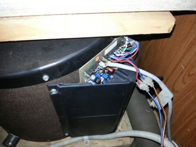

Witam, bardzo proszę o porady jak uruchomić bojler. Po dotarciu do schowka gdzie bojler jest zamontowany moim oczom ukazał się widok jak na zdjęciach. Bardzo proszę o porady od czego zacząć żeby to ustrojstwo uruchomić. Dodam, że na sterowniku żadna dioda nie świeci. Napięcie na kablach (czerwony i niebieski) gdzie jest ta szybko-złączka jest

Na tej płytce jest bezpiecznik szklany i prawdopodobnie on jest przepalony.
Jak wyciągniesz to zobaczysz...
Można też bez wyciągania ale jest trudny dostęp.
Sprawdz bo czasami na "oko" jest dobry a faktycznie jest przepalony

To znaczy, że mogę tą płytkę wysunąć do góry?

Tak...

Tylko uważaj bo są krótkie przewody...

Bezpiecznik wymieniony. Po podłączeniu napięcia od razu pali się. Chyba musi być coś nie tak głębiej.

Uszkodzona płytka elektroniki.
Możesz z tym przyjechać do mnie.

Problem rozwiązany :lol: . Powód usterki był prozaiczny. Poprzedni właściciel chyba pomyłkowo źle połączył kable. Plus do minusa i minus do plusa. Widać to na zdjęciach. Pomyślałem sobie, że skoro pali bezpiecznik to przełożenie kabli zgodnie z kolorami chyba bardziej już zepsutej elektroniki nie zepsuje. Założyłem nowy bezpiecznik dalej do zamiany kabli. I co się okazało? Działa. Dioda włączenia na regulatorze świeci, słychać iskrę. Woda niestety już spuszczona z układu, ale myślę że będzie ok i ciepła woda poleci. Dzięki wszytkim za pomoc :pifko
