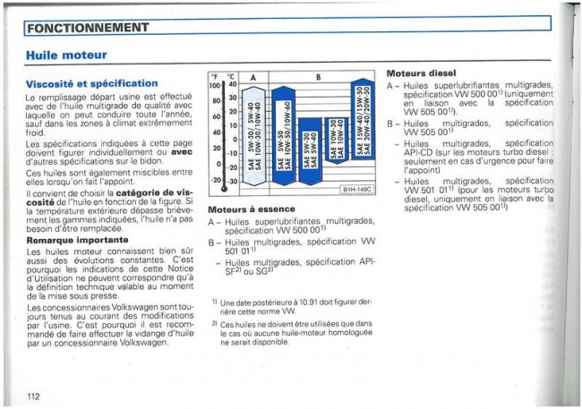

U nas zaleca się oleje 15W40 ja używam w LT-czku mineralnego narazie nie narzekam, zresztą nie wiem czy gdy powstał ten silnik produkowano już oleje syntetyczne :haha:
Plik ściągnięto 12994 raz(y) 14,41 KB

Wysłany: 2010-07-12, 23:20
no właśnie ten wykresik jest trochę problematyczny. ... spróbuję zeskanować swój może wtedy podebatujemy.

Wysłany: 2010-07-27, 13:21
Obiecany skan. Tak to wygląda w książeczce VW LT II :)
VW książeczka
Plik ściągnięto 270 raz(y) 93,17 KB

Rockers
Twój sprzęt: VW LT 28
Nazwa załogi: Rockersiki
Dołączył: 04 Sie 2008
Piwa: 23/14
Skąd: Katowice
Wysłany: 2010-07-27, 21:16
A pisze tam w końcu jaki lać ?? :mrgreen:
