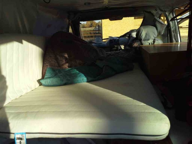

Jako, ze kiedys mialem firme budowlana i czasem musialem cos przewiezc musialem miec mozliwosc rozmontowania mojego kamperka... jak to obszedlem zalaczone w zdjeciach. Prosze zauwazyc ze cala przestrzen pod lozkiem mam wolna i moge przewiezc tam wiele rzeczy, choc na codzien i tak woze tylko swoje zabawki do podrozowania...
Caly tyl auta jestem w stanie rozmontowac w 5 minut i miec pake wolna do transportu...

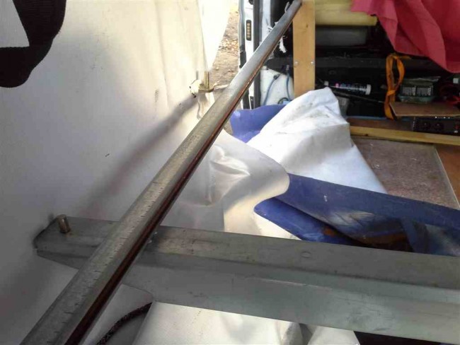

na tyle lozko polozone jest na rozciaganym ceowniku z ikei (50zl)
Plik ściągnięto 34 raz(y) 38,9 KB
belka z ikei zakladana na cos w rodzaju zawiasu do drzwi lub bramy przykreconego do sciany busa (oczywiscie nie jest to zawias i nie jest ruchomy). Kupione w kastoramie za okolo 3 zl...

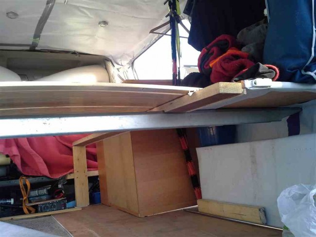

lewa strona kolejny ceownik a prawa strona deska z odpadu na budowie...na to wszystko zwykle deseczki na podstawe lozka. materac od spodu moze sie wietrzyc a do tego mam dojscie pod lozko jesli potrzebuje cos wyjac.

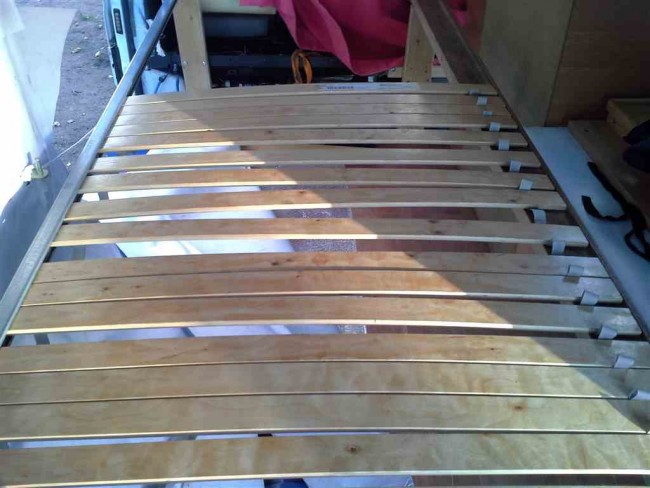

prawa strona lozka jesli potrzebuje podwojne to zwykla sklejka na zawiasach, ktora moge podnosic i opuszczac
