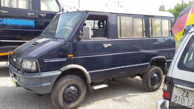

Kupiłem we Włoszech trzy dni temu, jeszcze tam stoi i czeka na lorę do Polonii,
jak dam rady to wkleję zdjęcie.
Buda bez śladów korozji (dlatego wybrałem Włochy), na ramie tylko kilka punktów rdzy, 174 tyś przebiegu, pali, jeździ, bez wycieków, może być problem z reduktorem bo ciężko wchodzi 4F,
ale środek jest adekwatny do sposobu życia Włochów, syf.

IVECO 40.10 W/A "Żandarm"
