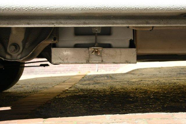

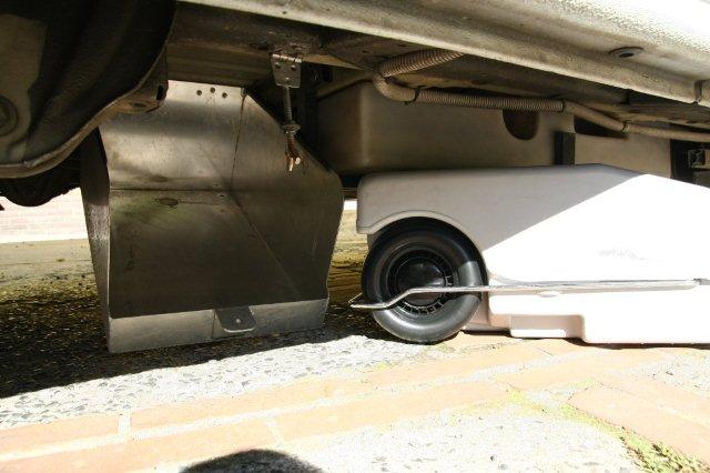

Sam pomysł wykorzystania tego pustego miejsca pod kamperem przyszedł mi przy okazji przemyśleń na temat montowania klimy (pisałem o tym w innym wątku), natomiast zrobienie tam schowków na różne szpargały jest faktycznie DOBRY !
Ja idąc tym tropem znalazłem wreszcie miejsce na wożenie w mojej blaszance zbiornika mobilnego na szarą wodę. Często się przydaje gdy nie można podjechać blisko do jakiegoś zrzutu lub na campingu jak zapełni się zbiornik główny. Nazwałem ten wynalezek szufladą choć jest otwierany na zawiasach. Wykonany z blachy AL 2 mm.
Szuflada zamknięta do jazdy.
Plik ściągnięto 8848 raz(y) 46,13 KB
Szuflada otwarta.
Plik ściągnięto 8848 raz(y) 44,97 KB
Zbiornik gotowy do użycia

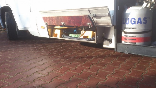

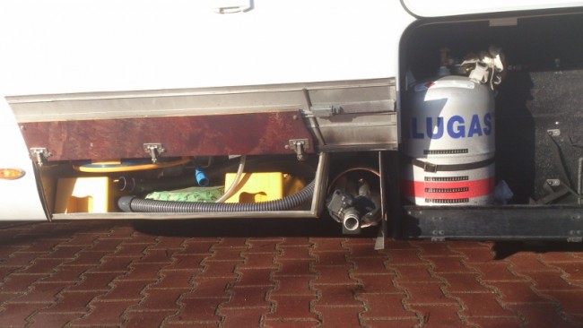

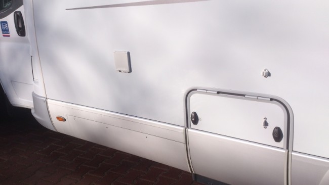

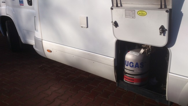

Najlepiej wyjaśnię to na zdjęciach, ważne są zawiasy, żeby były szerokokątne i samodociskowe, ale zabezpieczenie przed intruzem też powinno być.
Po pierwsze starałem się to tak wykonać aby z zewnątrz nie rzucało się w oczy, nie posiadam jakiś specjalnych wycinarek laserowych ale zwykłą trzpieniową wyrzynarką z brzeszczotem do aluminium przy użyciu liniału, wyszło nieźle.
Plik ściągnięto 86 raz(y) 131,43 KB
Żeby otworzyć mój bagażnik, trzeba najpierw otworzyć schowek na butle, który tradycyjnie zamykany jest na kluczyk, następnie za pomocą cięgła zluzować rygiel bagażnika
Plik ściągnięto 99 raz(y) 160,06 KB
Następnie unieść osłonę (drzwiczki) do góry
Plik ściągnięto 102 raz(y) 223,09 KB
Pod jedną osłoną mieszczą się dwa bagażniki, boczny i poprzeczny wykonany z rury kanalizacyjnej na różnego rodzaju maszty, rurki do stelażu przedsionka.
Plik ściągnięto 118 raz(y) 192,67 KB

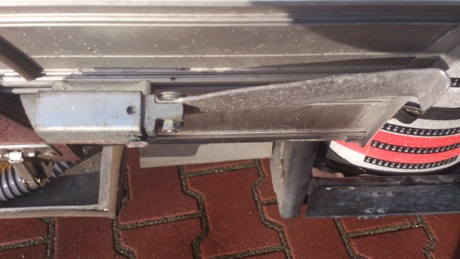

Drzwiczki są samozatrzaskowe, użyłem do tego rygla ze sprężyną, odciętego od jakiegoś zamka znalezionego w mojej rupieciarni, rygiel ma cięgło wykonane z paska blachy, chyba wystarczająco widoczny jest mój zamek na zdjęciu.
Plik ściągnięto 101 raz(y) 228,5 KB
