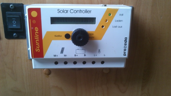

Kurcze tyle lat już posiadam sprzęt od przyczep po kamperki a niewiem czy mogę w obecnym kamperku podłaczyć się pod 220V nie mając akumulatorów ani rozruchowego ani w części mieszkalnej ???????
Pytam ponieważ czeka mnie kilka dni mieszkania w kamperku pod wiatą a do uruchomienia ogrzewania potrzebuje prądu.
Jak myślicie ?? Nie uszkodzę elektrobloku, regulatora solarów i innych urządzeń ??

Solar bez akumulatora o ile masz mppt lepiej odłączyć od regulatora. Procedura podłączqnia mppt, wymaga aby najpierw regulator do akumulatoraa potem solar. Regulayor mppt "rozpoznaje akumulator"
Niemniej tego nie uszkodzisz.
U mnie po odłączeniu akumulatora zabudowy swego czasu nic się nie działo. Zarówno w czepce, jak i w kamperze.
Czy działa piec? Nie wiem, ale powinien bo oświetlenie 12v było. :idea:
Jak się "ogarnę" podskoczę i wyłączę hebel od aku, To Ci napiszę.
Ale na 99% powinno działać,

solar schowany pod wiatą a dodatkowo przykryty tak że ładowania niema

100% u mnie bez problemu
Aku odłączyłem 12v jest piec chodzi
Dodam, że potem nawet EB wyączyłem panel EB i też piec był zasilany. Czyli rozsądnie jest na obwodzie jak gdyby niezależnym

Jeśli ma instalację niekombinowaną fabryczną, to 12v jest bez akumulatora zabudowy i tym samym piec będzie pracował.
Sprzet chyba wiekowy, bo danych brak, ale miałem Hymera Eribę z 1997 roku i też bez akumulatora 12v było..

W moim starym kamperku bez akumulatora nie chciał się włączyć energoblok. Musiał mierzyć sobie widocznie napięcie i dopiero w tedy się odpalał ale potem mogłem już odpiąć ako i było OK.

Pytanie czy do pieca jest potrzebny?
Ważne by zasilacz 230/12 działał
U mnie przy wyłączonym EB piec odpala (Truma Combi 4)
Przy odłączonym akumulatorze też.
Trzeba spróbować i tyle. EB nie padnie........... bo niby dlaczego?
Chyba żeby pobór 12v zwiekszyć jakimś ekspresem suszarką czy innym odbiornikiem.

a no właśnie zapomniałem dodać ..... zabudowa Frankia A610 z 1996 roku ...... po kablach widać wszystko fabryczne tylko regulator solarów wpięty dodatkowo. Głównie chodzi mi o elektroblok i "kombipiec" czy ich czasem nie spale bo potem koszty spore a wydatki inne przedemną

Do pieca nie bo tam tylko iskrownik bateryjny miałem i termoparę ale już wentylatorów to nie włączyłem bez akumulatora bo EB nie włączał się.

Ale niemniej jednak 12v w instalacji było i jest bez akumulatora.
Nie widzę powodu dla jakiego EB bez akumulatora po podłączeniu 230v miałby paść?
Ten piec musi mieć12v
