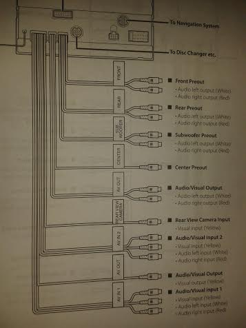

Dałem fachowcowi do podłączenia kamerę cofania do istniejącego KENWOOD DDX8027 multimedia.
Podłączył ją do końcówki z napisem Rear View camera input i kamera nie działa. Facet mówi, że powinno być camera output. Ale na istrukcji tego nie ma.
Przedstawiam poniżej schemat, może ktoś ma pomysł, jak to podłączyć.
Pozdrawiam,
Zbyszek

mam podłączone do audio output i śmiga. :spoko :spoko :spoko

1. Czy sygnał biegu wstecznego podłączony?
2. Czy w MENU jest uaktywniona kamera cofana?

Niby podłączał fachowiec w zakładzie od autoalarmów.
Kamerę podłączał do cincia z oznaczoną wywieszką kamera rear.
Inne końcówki mogły być już wykorzystane.Kamerę podłączyłem do innego monitora i działa. :roll:
