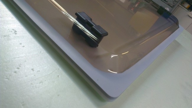

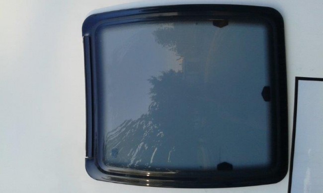

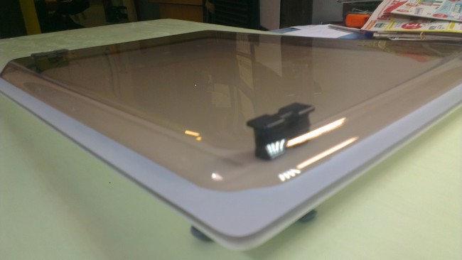

Witam
Jeżeli w dalszym ciągu nie znalazł Pan szyby w używkach ,zapraszam do nas www.CarbonPlast .eu , dorobimy szybę na wymiar z matowa wkładką (wewnętrzna szyba mleczno matowa )

Witam
okienka z tworzyw są podwójne i my też takie dorabiamy na zdjęciu w poprzednim poście ,widać okienko do toalety - góra tworzywo dymiony brąz ,a dół tworzywo białe szronione |

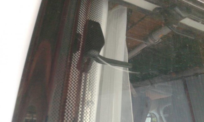

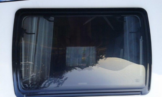

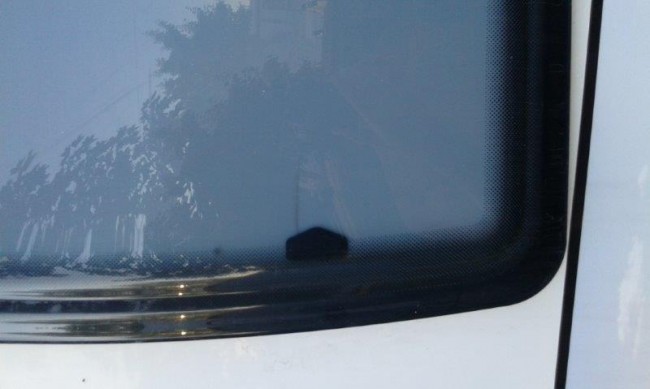

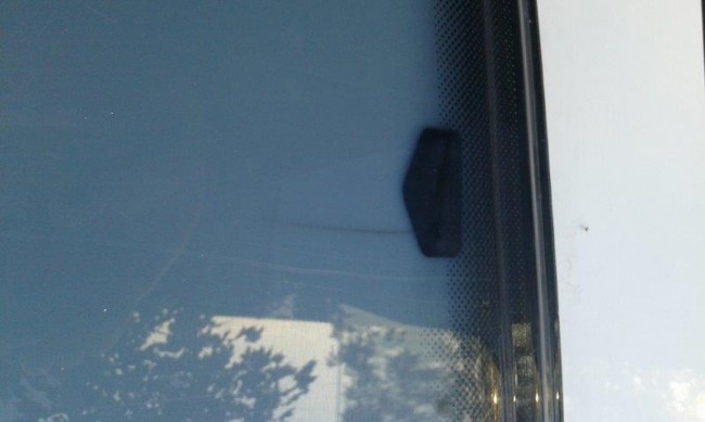

Mam do naprawy (sklejenia) dwa okna (krótkie 2-3 cm pęknięcia przy klamkach).
Czy ktoś ma instrukcję lub filmik demontażu okna aby nie zepsuć jeszcze bardziej ???
Jaka technika naprawy jest najlepsza bo ja chciałem oddać do spawania jak zderzaki.
Pozdrawiam |

| Spawanie nie wchodzi w rachubę, bo pleksi się zagotuje i będzie mleczno-żółte z bąbelkami. Tylko klejenie, najlepiej metodą dyfuzji. Spoinę nieprzeźroczystą uzyskasz stosując np. chlorek metylenu, a przeźroczystą kwas octowy lodowy. Te preparaty rozpuszczają pleksi i po połączeniu uszkodzonych części praktycznie stapiają się ze sobą. Kapnięcie tych preparatów na niechciane miejsce jest nie do usunięcia, więc trzeba postępować ostrożnie. Zrób zdjęcie tych okien to Ci podpowiedzą jak bez szwanku zdemontować. |

Witek G
Twój sprzęt: CHAUSSON Flash08 2009
Nazwa załogi: RED CAMP
Pomógł: 1 raz Dołączył: 21 Gru 2012 Otrzymał 4 piw(a) Skąd: Łomianki
Wysłany: 2015-08-30, 18:05
w załączeniu zdjęcia

ferguson
Twój sprzęt: Nissan Urvan 4x4
Pomógł: 1 raz Dołączył: 02 Sty 2014 Piwa: 5/1 Skąd: Bielsko-Biała
Wysłany: 2015-08-30, 20:28
| Ze zdjęć można tylko się domyślić, że pęknięcia są na wewnętrznych szybach (słabo widać, chyba klameczki są montowane tylko na wewnętrznej szybie). Klejenie tylko zapobiegnie dalszej destrukcji, ale ślad pęknięcia będzie widoczny po klejeniu. Szybę trzeba wymontować ze ściany (jest na zawiasie) odkręcając podpory i wysuwając z zawiasu (podnosząc okno maksymalnie wysoko, aby nie zahaczyć o zawias na ścianie bokami okna. Mogą być założone blokady boczne przed przesuwaniem w zawiasie na ścianie. Okno kładziesz płasko i na odtłuszczone pęknięcie (benzyną ekstrakcyjną lub spirytusem), wykałaczką zakrapiasz pęknięcie. I to wszystko, samo się zestali. |
