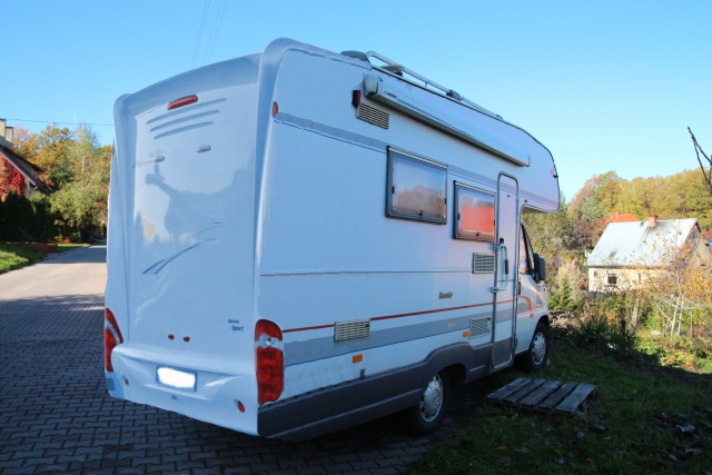

Trochę czasu, zima za pasem, a mi się ubzdurało coś takiego:
Aby uzyskać więcej przestrzeni bagażowej, wpadłem na dość zwariowany pomysł, dostawić pół metra tyłu z przyczepy lub z innego kampera. Zyskałbym ok 2 m sześciennych objętości bagażnika i platformę (wewnątrz) na hulajnogi elektryczne. Wesprzeć można by to na końcówce ramy i pozostałości po haku holowniczym. No i efekt też by był niezły po takim liftingu. Co o tym sądzicie i czy ktoś podjąłby się coś takiego wykonać, albo może mi kogoś takiego polecić. W planie mam również przebudowę łazienki z ruchomą ścianką, tak aby po ustawieniu ścianki na kibelek powstała osobna kabina prysznicowa. Tak jak to jest w niektórych hymerach. Zastanawiam się czy w ogóle jest sens ekonomiczny coś takiego robić.
Pozdrawiam serdecznie i czekam na Wasze jak zawsze pożyteczne uwagi. :spoko

1 . szerokość dostawki musi się idealnie zgadzać z szerokościa auta .
2. zwis tylny potężny ... za potężny by był wygodny ...przednie koła wjazd na górkę 20 cm to ile z tyłu duuupa siądzie do ziemi ?
Policz to bo to mogą być kluczowe pytania .
reszta super , jedyny na świecie i jaki trendy...z tyłu liceum a z przodu muzeum ... wiesz o co biega :lol:

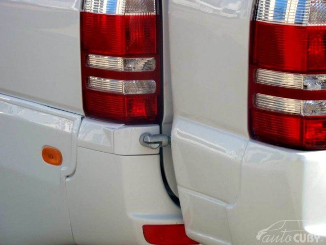

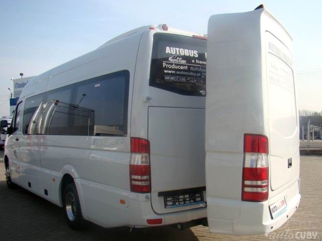

na dole strony są przykładowe bagażniki do busów "plecaki":
http://www.autocuby.pl/za.../bagazniki.html
Nie wyglądają źle.
Kamper jest krótki (5,20), po dostawieniu, nazwijmy to krytego boxu, 0,5 m, a tyle mają typowe, całkowita długość to tylko 5,70. Taka dostawka też nie może zbyt dużo ważyć, zdaję sobie z tego sprawę i brałem to pod uwagę. Co do zwisu, widziałem znacznie większe.
Dzięki za słowo w tej sprawie.
Piwa: 563/753
Wysłany: 2013-10-24, 11:30
no właśnie , to krótki kamper / mały rozstaw osi/ ... zwisy nie lubią takich rozstawów , wolą maxy ... wtedy tył mniej siada przy podjazdach przednią osią ...

Widzę, że tym się pasjonujesz. Chodzi mi o sam zamysł, to wcale nie musi wyglądać jak na obrazkach. Po prostu potrzebna jest mi platforma do przewozu dwóch hulajnóg, być może rowerów. Taka platforma (na hak) też będzie tyle wystawać poza kamper, do tego przydałby się kufer, no i z tego powstała wizja tego co powyżej - zabudować. Dotychczasowy zwis to 160 cm + 50 cm które dodam. Ale to już szczegóły techniczne, mam nadzieję do pokonania, można tył podnieść (zabudowę). Co do kosztów, (głównie robocizna) mam nadzieję, że da się je przeskoczyć, a nie to zrezygnuję.

bart.ek napisał/a:
Dzięki Ci Bartku, to je to! A jednak jest to wykonalne!
O to mi chodzi, pojąłeś sprawę. Widzę, że już inni to wymyślili, a ja naiwny myślałem że to tylko ja mam takiego pomysła. Spróbuję nawiązać z nimi kontakt.
Tak się zacietrzewiłem w dyskusji z No name, że nie zauważyłem Twojej skromnej a jakże ważnej propozycji.
Dzięki raz jeszcze, serdeczne pozdrowionka. :spoko
A jednak można i to się już robi.
Dzięki Bartkowi dotarłem do takich zdjęć. Ciekawe tylko ile to kosztuje?
