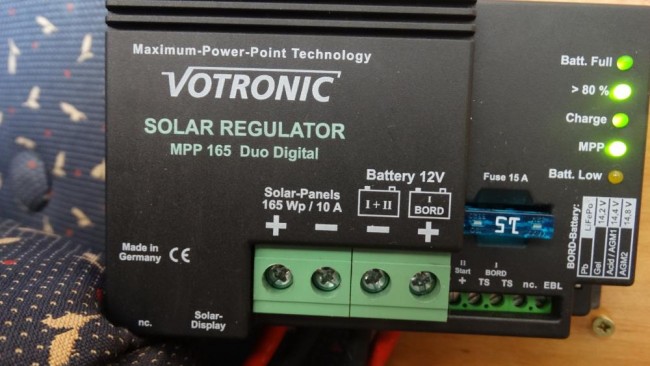

Nic nie piszesz. Być może masz zwykły regulator PWM, a Twój solar jest wysokonapięciowy i większość mocy się marnuje?
Poprzednio miałeś fuksa, a teraz nie. :)

Mam taki jak na foto, to nie jest PWM.
Na zwykłym to miałem ładowanie, a na tym nie. Drugi podstawiony taki sam dawał identyczne pomiary. Może cała seria do kitu ?
