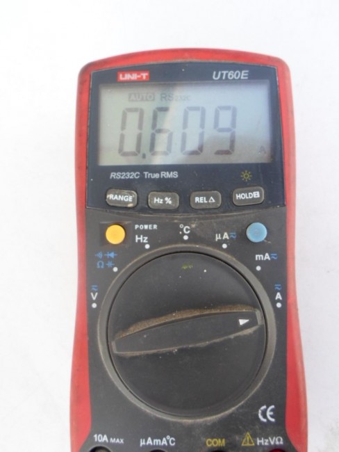

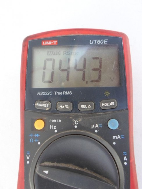

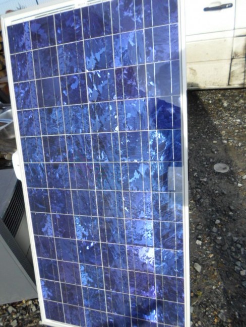

znalazłem się w posiadaniu takiego solara jak na foto.
tylko nie wiem czy jest sprawny. Nie ma też żadnego oznaczenia. Politura taka jakby zrobiony był z płatków śniegu.
wymiary to 160x80 cm
prądy:
44,3V
0,609A
w słońcu - jakie jest teraz.
możecie mi podpowiedzieć czy jeszcze można go użytkować czy to już szmelc i ile może mieć watów. Tych amperów to trochę mało ? co?

wydaje mi się że to panel polikrystaliczny ok 120-180W prąd ok 3-5A przy napieciu 44V.
Przy zastosowaniu sterownika MPPT można uzyskać ok 10A przy napięciu 12V !!! :idea:
Do kampera na pewno się przyda.
Mam podobny panel wymiarami lecz z ogniwa monokrystaliczne na napięcie 44V i prąd 5A a za sterownikiem MPPT do 13A przy 12V !!!!!
Jeżeli zostawisz panel i zainwestujesz w sterownik np. Tracer-1210RN ok 300 zł będziesz zadowolony. Mnie taka konfiguracja w kempingu wystarczała na przetwornice 350W całodzienne włączony telewizor LCD do tego ładowanie notebooka światło wieczorami czasami ciepła woda w bojlerze ( truma 300W ) i życie na dziko 2 tygodnie :lol: :shock: :lol:

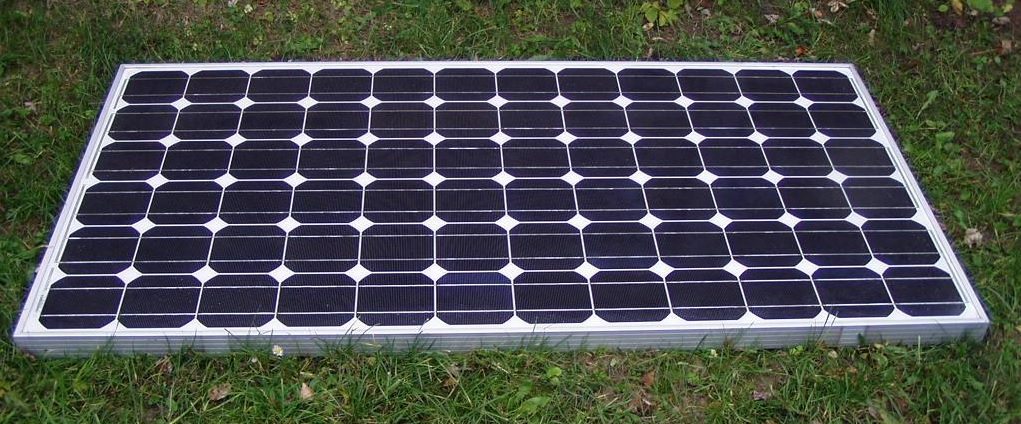

Do sterownika mam panel który pokazuje różne dane wtym napięcie wyjściowe i prąd. Załączam zdjęcie z testów 16.marzec 2013 widać jeszcze śnieg. Nie wierzyłem więc sprawdzałem miernikiem i pokazywało to samo.
http://www.camperteam.pl/...d.php?id=127210
A panel to:
PARAMETRY :
180W
Voc(V): 44,4
Isc(A): 5,35
Vmpp(V): 35,4
Impp(A): 5,08
Waga: 15,5kg
Technologia:Monokrysztal
Wymiary: 158x80x4-5cm
http://www.camperteam.pl/forum/files/1_f_446.jpg
Plik ściągnięto 223 raz(y) 246,47 KB

To prąd zwarciowy? Jeśli tak, to faktycznie mało - na solarze tych wymiarów to spodziewałbym się rząd wielkości większy (4-8A). Na podstawie tych pomiarów szacowałbym jego aktualną moc na 20-40W.

Wysłany: 2014-02-01, 16:12
mobili napisał/a:
koder napisał/a:
31 stycznia w naszej szerokości geograficznej, to chyba dosyć normalne dla takiego panela. Teoria teorią a praktyka praktyką. :spoko

Ponieważ jest uszkodzony klaster,jego uszkodzenie polega na tym że jego rezystancja jest na tyle duża że ogranicza przepływ prądu.Stąd ten niski wydatek prądowy na poziomie 0,609Ampera
