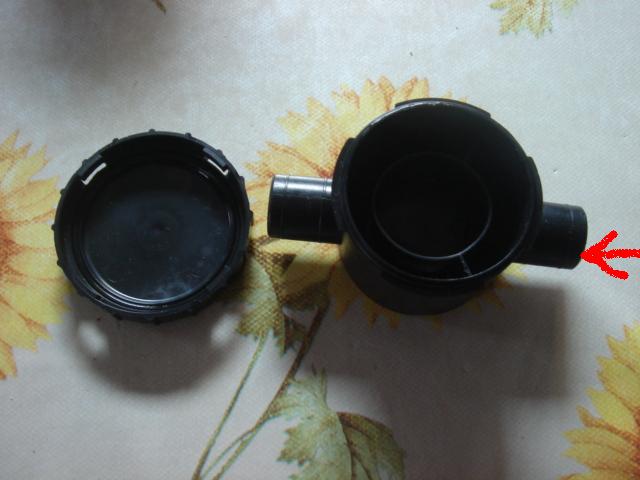

Zapytam bo mam mały problem ;)
pod umywalką i pod zlewem mam takie syfony , założone były pokrywami na dół ,
wydaje mi się że przy rozszczelnieniu będzie kapać więc myślę ustawić pokrywą
w górę , choć do czyszczenia będzie trzeba demontować lub obrócić ,
konstrukcja wewnętrzna podpowiada mi że wpływ ma być tak jak oznaczyłem ,
przed zmontowaniem wolę zapytać .

W przyczepie mam . I po oczyszczeniu OK. Mozesz jakby co silikonem w miejsce uszczelki przeleciec . Ale nie klejem, tylko takim zwykłym. odwrocenie nic nie da bo jak macieknąc to i tak góra poleci a do tego uszczelka sucha sparcieje.

Tak sprawdzam po czym to ten mój niemiec płakał jak sprzedawał :haha:
Jedyne uszczelki tej kanalizacji typu o'ring w pokrywach już obowiązkowo wymienione ,
mam tylko wątpliwości co do ustawienia bo były pokrywami w dół ,
w środku osiowo jest taki zbiornik i przy ustawieniu pokrywą w dół nie działa .

ja m od zlewami i jest pokrywka w dół może kierunek przepływu ????
Jak to syfon słup wody powoduje ,że przepływa , a jedocześnie zostaje tyle by smrodek sie nie wydostawał . Syfon musi być poniżej . dwa pewnie woda musi wpadać do centralnego " pojemniczka" przelewać się przez gorny brzeg , wpdac do zew i wyplwywać .

Załóż tak jak było,czyli zakrętką do dołu.Syfony trzeba regularnie czyścić.Szczególnie ten od brodzika,w którym zbiera się dużo piasku.Jak zamontujesz odwrotnie,to do czyszczenie trzba będzie demontować cały syfon.

Popatrz w domu na syfon np.pod umywalką. Czy widziałeś, żeby był odkręcanym do góry? I tu masz odpowiedx jak go zamontować.

Macie rację koledzy , pokrywa ma być na dole ,
zmylił mnie ten zbiornik w środku ,
doczytałem że to produkt firmy Reich , a ten zbiornik to w innej konfiguracji produktu ,
działa jako syfon przelotowy z korkiem np. w brodziku .
O'ringi wymienione , syfony szczelne , poprawnie ustawione , dziękuję za odp .
