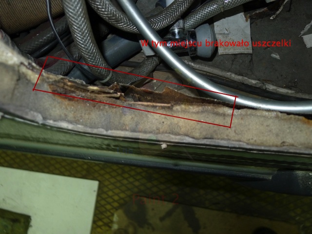

Podczas tegorocznego wyjazdu pękł brodzik. Długość pęknięcia około 20cm. Natychmiast zakleiłem srebrną taśmą wzmocnioną i zacząłem się martwić jakie szkody zdążyła woda poczynić pod spodem.
Po sezonie zabrałem się rozebranie łazienki, udało nam się wszystko rozebrać wspólnie z moim szanownym ojcem w ciągu 2 popołudni.
Okazało się, że pod brodzikiem podłoga jest w stanie idealnym, ale idąc za ciosem postanowiłem wymienić drzwiczki serwisowe - te od kasety.

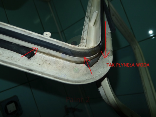

Okazało się, że prawdopodobnie z powodu braku uszczelki w drzwiczkach na odcinku 5cm nie mam ściany pod drzwiczkami i oczywiście delikatnie ucierpiała podłoga.

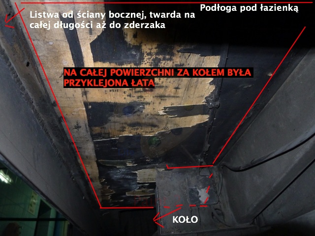

Zaraz postanowiłem zajrzeć pod spód, ale tam nic nie widać, bo były przyklejone łaty, które prawdopodobnie miały zabezpieczać tylną część podłogi przed wodą lecącą z kół.
I tu się naprawdę zacząłem obawiać co zastanę pod spodem, bo do tej pory oczywiście tkwiłem w przekonaniu, że nasz kamper jest wyjątkowy i nie cieknie, jest tym rodzynkiem wśród 24 letnich sprzętów :)
Zerwałem te łaty i odetchnąłem, pod spodem wszystko twarde. Twarde i mocne są listwy szkieletu ściany bocznej i tylnej. Widać, ze jest to jakiś porządny gatunek drewna.
Wiem, że muszę wymienić spróchniałą sklejkę pod okienkiem serwisowym (oraz wstawię nowe okienko), ale chciałbym profesjonalnie zabezpieczyć podłogę z tyłu, a prawdopodobnie całą (pod całym kamperem).

Klapa serwisowa i ubytek uszczelki (od spodu)

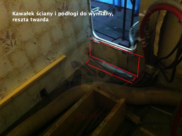

Spróchniała ścianka pod klapą serwisową.
Plik ściągnięto 6364 raz(y) 115,82 KB
Łazienka i zaznaczone miejsca miękkie.

Podłoga pod łazienką. Razem z dodatkową łatą odeszła jedna warstwa sklejki, reszta twarda i czysta.
Plik ściągnięto 6364 raz(y) 138,24 KB

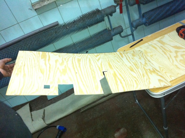

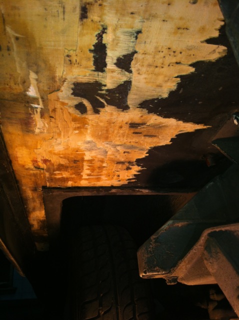

Dziś kolejnych kilka godzin spędzonych przy samochodzie. Udało się dorobić "na wymiar" fragment ścianki pod klapą serwisową od wc, zerwać zniszczone warstwy sklejki podłogi - z tyłu za kołem oraz przygotować łaty ze sklejki do wklejenia w miejsce usuniętych warstw.
Do usuwania tej spróchniałej sklejki przydało się takie narzędzie wielofunkcyjne, którego końcówka (można montować różne) wykonuje bardzo szybkie ruchy oscylacyjne - http://www.blackanddecker.../catno/MT300KA/
Po wymierzeniu i dopasowaniu łat, sklejkę zagruntowałem pierwszy raz SADOLINEM BASE - Impregnat techniczny (śmierdzi okrutnie), dalej będę to lakierował SADOLIN Lakier Jachtowy Półmat ;)
Planuję przykleić łaty ze sklejki klejem poliuretanowym, a brzegi (tam gdzie łata będzie dochodziła do ramy) uszczelnić SIKALASTOMER 710, a na koniec całe podwozie zamalować "Bitexem". Czy tak będzie dobrze?
W trakcie zdzierania miękkich warstw sklejki za kołem.
Plik ściągnięto 6238 raz(y) 81,38 KB
Cały tył za kołem wyczyszczony.
Plik ściągnięto 6238 raz(y) 79 KB
Łata przygotowana do lakierowania.
Plik ściągnięto 6238 raz(y) 99,08 KB
