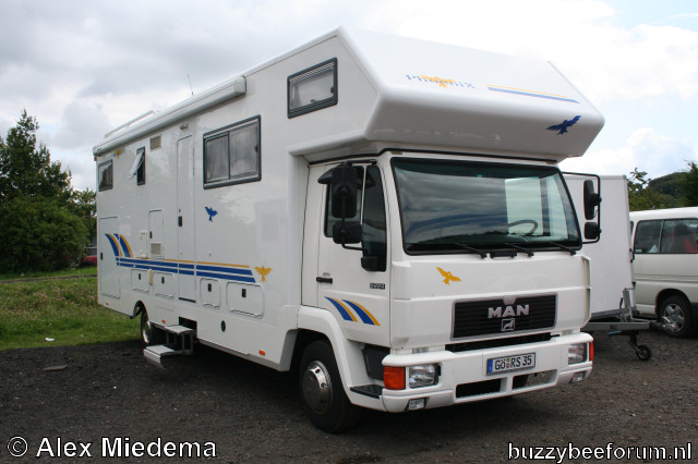

Wysłany: 2013-11-15, 08:51
Oczywiście,że platforma musi być przymocowana do ramy.
Pod warunkiem ,że jeździsz czymś takim

Wysłany: 2013-11-15, 18:28
tak tak takim czymś lub amerykanćem 3 osiowym 13 metrowym
