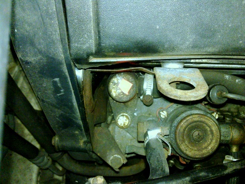

Koledzy,przy demontażu rozrusznika namierzyłem wyciek oleju silnikowego .Okazuje się żę olej przecieka pod korkiem wlewu oleju i teraz pytanie z tym związane ,przy pompie paliwowej jest puszeczka z której rurą gumową odprowadzane są gazy do separatora odmy a następnie do filtra powietrza i tak dalej ,chodzi o to czy możliwe jest zapchanie tej puszeczki (tej przy bloku po lewej stronie przy samej pompie paliwowej nie separator)?,separator wymontowałem i wymyłem natomiast wczoraj dopiero :-P namierzyłem to cudo ,próbowałem to wymontować ,wykręciłem śrubę ale materia stawia opór ,czy trzeba użyć mocniejszej siły ,czy nic się nie uszkodzi i czy warto z tym walczyć ,czy to "coś" jest warte uwagi?

Paliwowej czy wtryskowej? Paliwowej tam chyba nie ma (nie znam Fiata)
Dobrze jakbyś się wspomagał jakimiś fotkami, telefon zapewne masz jakiś :)
To coś to może być czujnik zapchanego filtra powietrza albo czujnik ciśnienia turbo.

Spokojnie możesz mocniej pociągnąć, w ubiegłym roku wymontowałem to - najprawdopodobniej jest na klej. Potem płucz benzyna ekstrakcyjną aż przestanie brudzić - dużo syfu jest w środku (przynajmniej ja tak miałem). Potem montaż - niestety jest dość upierdliwy bo ciężko trafić tą długą śrubą w gwint w bloku. Przed montażem odtłuściłem obie powierzchnie i posmarowałem silikonem odpornym na temperaturę i olej - uważaj aby nie dostał się do bloku lub puszki, z dociąganiem śruby też ostrożnie bo puszka się ugina pod śrubą dlatego posmarowałem silikonem - do dzisiaj trzyma.

sławek w., pisałem wyraźnie że nie chodzi o tą puszkę zwaną separatorem.Chodzi o mniejszy dinks który jest przykręcony w lewo od tej puszki i łączy ją z silnikiem przy obudowie paska rozrządu tuż przy pompie wtryskowej i paliwowej .Zdjęcie dopiero jutro mogę zamieścić .Socale, to nie jest przy filtrze ,wiem jak wygląda czujnik zapchanego filtra .To znajduje się na początku widocznej, od komory silnikowej ,ścieżki odpowietrzania skrzyni korbowej .Nie wiem czy jest to jakiś zawór jednokierunkowy?.Od niego ,jak pisałem, zaczyna się rurka do separatora ( tej puszki,u mnie z dwoma rurkami ,u innych mogą być trzy rurki) i dalej do filtra.

Zamieszczam zdjęcie części o którą pytałem ,zaznaczyłem kwadracikiem ale jest mało widoczny.Chodzi o część w lewo od wieszaka do której jest dołączona rura z cybantem
