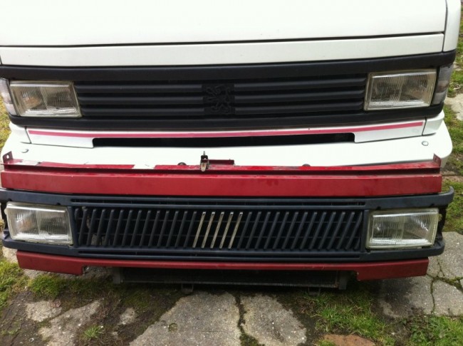

Kupiłem sobie przód od Fiata, w sumie nie wiem po co no ale jest.

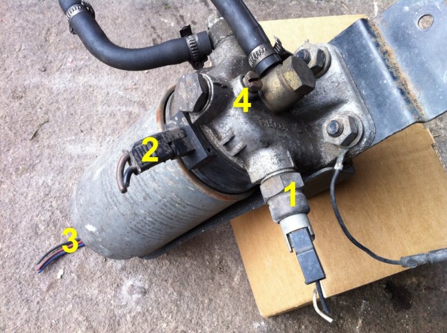

Skoro już mam, to chciałbym wymienić sobie filtr paliwowy bo u mnie jest grzybek gumowy i podejrzewam go o nieszczelność. Fiatowski jest inny i tu mam kilka pytań.
1. Proszę kolegów o rozpiskę co czego służą zaznaczone elementy i czy adaptacja do Peugeota ma sens.
2. Jest bardzo ładna i zdrowa chłodnica, większa i chciałbym ją też podmienić. Czy czujniki/włączniki wiatraków są kompatybilne czy różne?

4-śruba do odpowietrzania,
3-czujnik wody w filtrze (prawdopodobnie)
2-zasilanie elektrycznego podgrzewacza paliwa
1-czujnik temperatury paliwa (prawdopodobnie)
jeśli do tej pory masz z gumowym grzybkiem i grzybek ten jest jednocześnie pompką, to zakładając taki pozbawisz się możliwości odpowietrzenia ręcznego, chyba że założysz gruchę na przewód.

Czyli w gruncie rzeczy ta przekładka jest możliwa!
I fajnie.
Z kablami sobie poradzę, gorzej z odpowietrzeniem.
U mnie jest układ Zbiornik>Filtr paliwa>Pompa paliwowa elektryczna>Pompa wtryskowa
Jak odkręcę tą śrubkę to wciągnie powietrze. A może dać e-pompę przed filtrem?

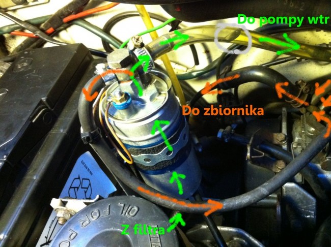

Jak ta elektryczna pompka jest podłączona? Czy ma jakiś czujnik ciśnienia i włącza się, gdy jest zapotrzebowanie, czy pracuje ciągle po włączeniu zapłonu? Próbowałeś ją odłączyć? Co się wtedy dzieje?
Włącza się razem z e-zaworem STOP w pompie wtryskowej i chodzi non stop.
Nie ma czujnika, ale jest odnoga o mniejszej średnicy przez którą wraca do zbiornika nadmiarowe ciśnienie paliwa.
E-pompa daje ogromnie ciśnienie, jak "zamknąłem" przelot tego nadmiaru, to wyskoczył mi przewód w króćca którym zasilana jest wtryskowa.
Tą pompę założył Helmut a ja nie sprawdzałem czy pompa wtryskowa sama sobie poradzi bez elektrycznej. Zapewne będzie działać ale w układzie mam powietrze niemal cały czas, podejrzewam że przez grzybek się dostaje bo był grzebany.
Mam jeszcze do wymiany przewody przelewowe wtryskiwaczy
Jak wstawię filtr Fiatowski i zdemontuję/ominę e-pompę, to nie będę miał nic do zasysania, chyba ze gruchę, więc wolę e-pompę mieć.

Tak, zgadza się, tu jest rzeźba, ale nie szkodliwa. Jest tylko dostawiona e-pompa bo zawsze jak otworzę maskę to powietrze w układzie jest.
Obieg jest zobrazowany na foto. W przewodzie wyraźnie widać powietrze.
