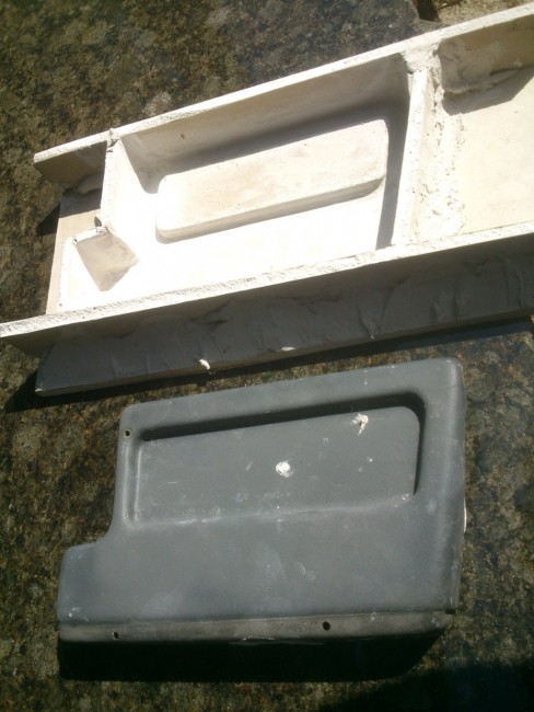

Rdza wynurzająca się spod uszczelki tylnego zderzaka zmusiła mnie do zrobienia porządku w tym rejonie samochodu. Po rozebraniu zderzaka, standardowo wyczyściłem i zabezpieczyłem ogniska rdzy, szykując do malowania zderzaka, więc nic ciekawego.
Ale brakuje prawej plastikowej końcówki zderzaka, jest tylko lewa, prawa się kiedyś spaliła i w to miejsce było dorobione „coś” z blachy aluminiowej.

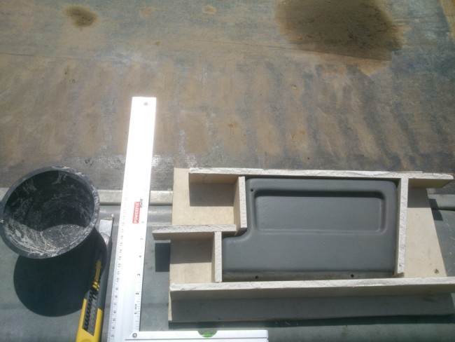

Lewa końcówka zderzaka nie bardzo może posłużyć wprost jako baza do wykonania epoksydowej kopii bo potrzebne jest lustrzane odbicie posiadanego wzoru elementu.
Kiedyś zrobiłem brodzik więc korzystając z doświadczeń postanowiłem dorobić brakujący kawałek.
Forma, ma być jednorazowa więc wykonałem z resztek płyt gipsowych przykładając wycięte paski płyty do obróconego wzoru, połączyłem to razem gipsem budowlanym a jakieś bardziej dokładne miejsca wyrównałem gipsem szpachlowym i przeszlifowałem siatką ścierną.
Nie bardzo przykładam się do trudnego wykończenia wewnętrznych krzywizn formy, bo łatwiej to będzie wykonać na gotowym odlewie przy pomocy szpachlówki epoksydowej.
Aktualnie zagruntowane kopytko wysycha i pewnie wieczorem wykonam laminowanie.
| Plik ściągnięto 54 raz(y) 228,45 KB |
| Plik ściągnięto 54 raz(y) 218,53 KB |
| Plik ściągnięto 49 raz(y) 230,61 KB |

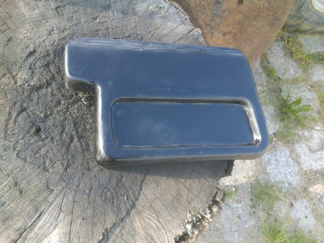

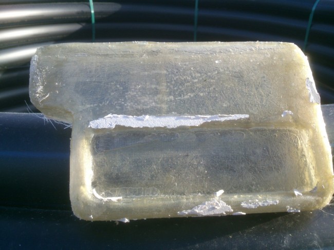

Zalaminowałem i rozwaliłem formę, wyszło takie coś, trzyma kształt. Udało się
Po oczyszczeniu szpachlowanie, szlifowanie, malowanie.
| Plik ściągnięto 40 raz(y) 219,95 KB |

| Widzę że trochę bąbli ci się porobiło. Może być potem w tych miejscach problem z rozwarstwianiem. |

Przed wyjęciem z formy też myślałem, że to bąble w laminacie, ale okazało się inaczej.
Te miejsca to odeszło od formy bo włókna za sztywne i podniosło przy silnym załamaniu, do wypełnienia szpachlówką i będzie dobrze. |

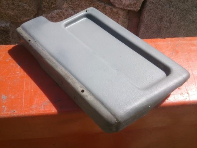

W przerwach prac ogródkowych, pomału zbliżam się do czegoś co przypomina brakujący element. Ale jeszcze sporo szlifowania i szpachlowania.
| Plik ściągnięto 49 raz(y) 228,82 KB |

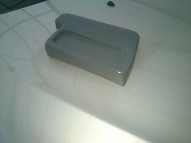

Dzisiaj pada deszcz i tak ciemnawo. Chyba już skończyłem cacanie kawałka plastiku i pomalowałem strukturą.
Kolorem pomaluję dopiero po dopasowaniu do zderzaka i wywierceniu otworków bo pewnie wyjdą jakieś poprawki, ale wcześniej muszę uporać się ze zderzakiem.
| Plik ściągnięto 63 raz(y) 218,04 KB |
