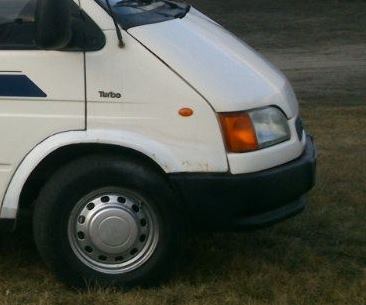

Pomyślałem o czyms takim jako alternatywy http://otomoto.pl/ford-tr...-C32550294.html ?

Cena raczej odrobinę przeziębiona za ten stan. Kamper z dużym prawdopodobieństwem służył w jakiejś wypożyczalni - i był wozem model nr 30, i raczej nikt o niego tam nie dbał.
Zalety: duży, na starym naprawialnym Fordzie, gdzie silnik potrafił sporo kilometrów przejechać, i pewnie już przejechał - w realne 209k trudno jednak uwierzyć - to tylko niby 13k rocznie - co jak na wypożyczalnię... mało realne.
Ładne meble.
Wady: ruda go toczy, z jednej strony już ktoś pociągnął błotnik niebieską farbą, ale z drugiej strony już też wyłazi wykwit - pierwsza rzecz do zrobienia to zabezpieczenia antykorozyjne i malowanie.
Ma potrzaskany cały tył - naprawiany dosyć nieudolnie i amatorsko - strach zaglądać tam w podłogę. Poszycie nie jest w idealnym stanie, tam wgniotka, tam łatka - klasyka - ale trzeba sprawdzić przód alkowy - bo na zdjęciu blacha dziwnie łagodnie zapadnięta w okolicy napisu CHAUSS - albo drewno tam uległo już biodegradacji, albo coś blachę wcisnęło do środka.
Za te pieniądze, znając ceny i stan kamperów z Wielkiej Brytanii - szukałbym innego - chyba że macie ciśnienie na kampera aż dla 6 osób.

zwróć uwagę na pasowanie blachy po przednim prawym reflektorem versus blacha błotnika (pierwsze zdjęcie z ogłoszenia). Dziwnie opada... Żadna fabryka - nawet ta gdzie Szef Jakości jest zięciem Szefa Zakładu nie wypuści czegoś takiego choćby z litości do Szefa Salonu który musiałby rozpłatać sobie brzuch w obecności klienta przy czymś takim. Wklejam zdjęcie swojego żebyś miał porównanie.
Cena za ten rocznik i przebieg jest OK, pod warunkiem że to ten rocznik i przebieg są realne i nie masz pieczarkarni w alkowie. Poproś kogoś bardziej biegłego z okolicy o pomoc w prześwietleniach.

Pod lampą nie ma blachy tylko plastik który często wypada z mocowania i dlatego tak leży. Nr 30 to numer modelu chauson a nie numer z wypożyczalni ( teoria godna Macierewicza). Ogólnie model fajny choć ten już kilka miesięcy się nie sprzedał....coś go pewnie boli.

To może taki http://otomoto.pl/ford-chausson-T4348347.html i zmiana silnika na benzynowy?
MOPAR
Twój sprzęt: Matrix
Piwa: 4/8
Wysłany: 2014-05-12, 20:18
Na 90% oglądałem go jakieś 3-4 tygodnie temu w Kaliszu. Ten sam rok i też 40 litrów butla. Pan bardzo chętnie opuscił ponad 8 tyś zł i był chętny na dalsze rozmowy. Camper po dzwonie z przodu i zrobiony bardzo brzydko. Pewnie dlatego nie ma zdjęć przodu. Prostowane koncówki podłużnic, pęknięta obudowa rozrządu i wszystko na fuszerkę zasmarkanę białą konserwacją. Silnik z wyciekami. Jechałem z kasą ale odpuściełm.
Zapytaj czy to ten z Kalisza od wulkanizatora. Przypomniałem sobie, że we Francji pakowali go widlakiem i stąd wgniecenie na dolnej lewej listwie (foto) oraz od spodu powgniatane zbiorniki itp.
