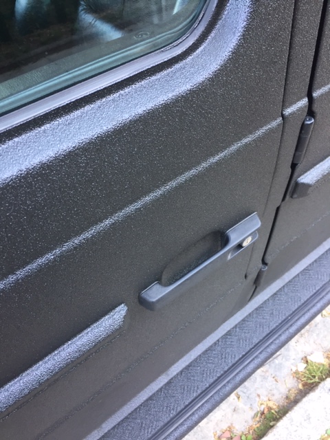

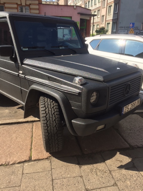

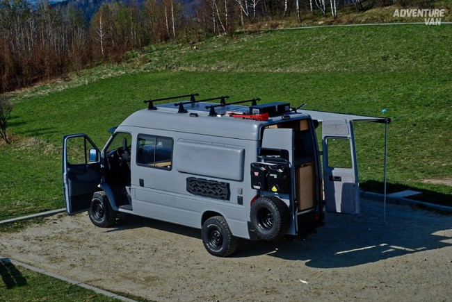

Z raptoprem jak zamawiasz RAL dostajesz bazę plus pigment do wlania, niestety prawie nie możliwe jest żeby wyszedł kolor jak z palety, trzeba mieć dodatkowy pigment i testować. Ja po okresie piaskowym, zielonym idę teraz w szare . Jeśli faktycznie zdecydujesz się na raptora to przed malowaniem dryndnij do mnie podam ci kilka wskazówek żeby fajna chropowata struktura wyszła bez marnowania materiału. Chodzi o to żeby uzyskać podobny efekt jak na mojej Gieni, co prawda na gienie poszedł Line-X w grubości dającej prawie kuloodporność , ale dobrze kombinująć coś podobnego da się napikać raptorem

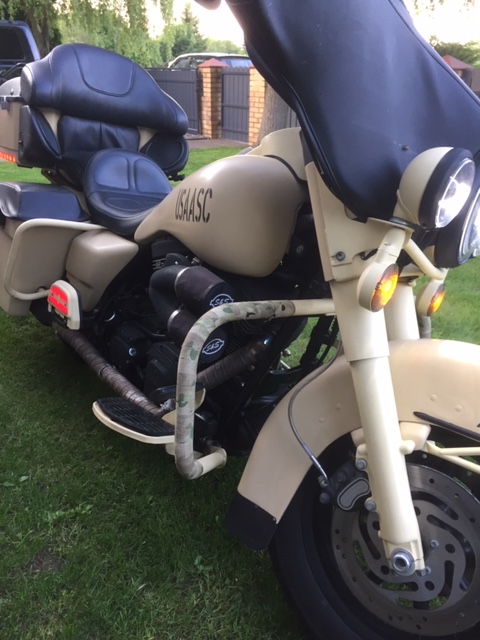

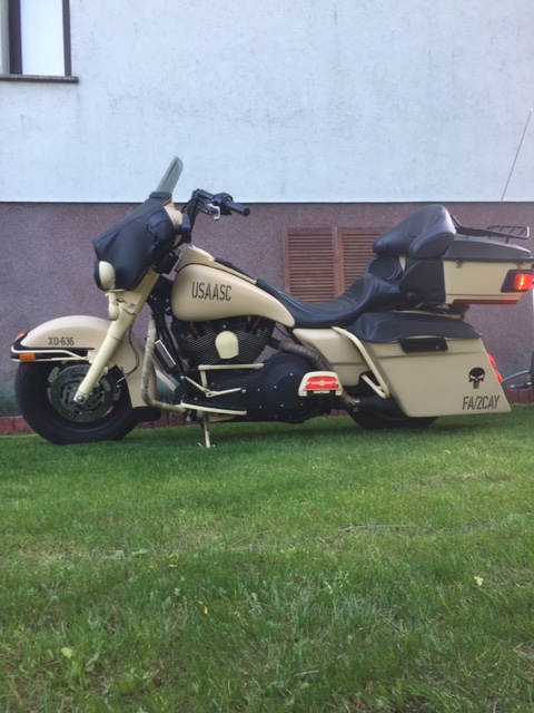

Jeśli chodzi o piaskowy to fajnie wychodzi ten co mam na HD w realu o wiele lepiej niż na foto, nr RAL mam w garażu mogę podać wieczorem, ten RAL dostępny nawet w farbach proszkowych więc można nawet jakieś orurowania dawać w proszek.

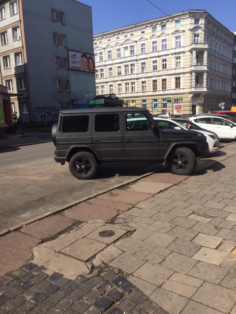

a na focie ze sprinterem 4x4 kolor który mi obecnie pasuje najbardziej, przepis na takie efekt w raptorze podałem wyżej

A faktycznie o problemach z odbarwianiem kolorów innych niż czarny mówił mi szef firmy która nakładała powłokę, pierwotnie chciałem gienie robić w kolorze ciemno szarym, ale wybili mi z głowy. Ja mam napryskane dość grubo 2-3 mm fajnie dodatkowo wygłuszyło blachy.
