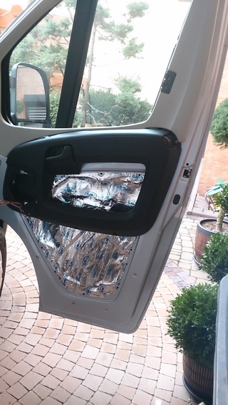

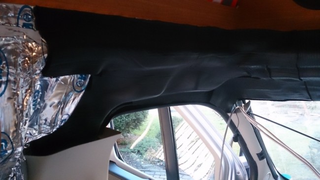

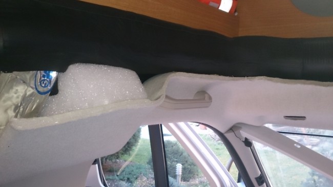

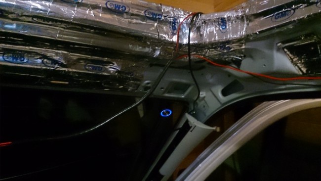

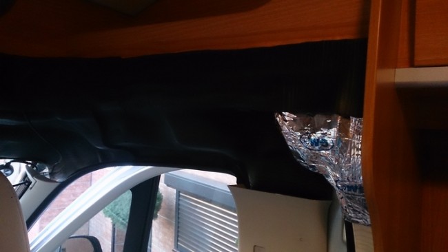

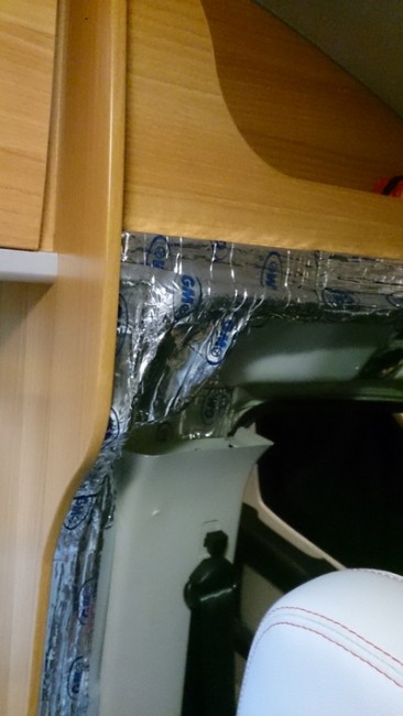

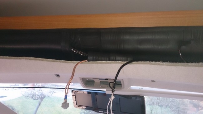

Proponuję do wygłuszenia użyć materiałów , które są do tego przeznaczone.
Ja zastosowałem do wygłuszenia , izolacji i ocieplenia kabiny połączenia maty głuszącej 2mm z folią AL , stosowaną w car-audio, oraz 10mm pianki kauczukowej (również do tych celów przeznaczonej)
W ten sposób wyłożyłem cały szkielet kabiny, natomiast w drzwiach zastosowałem samą piankę kauczukową do środka (z piramidką ułożoną z kilku warstw pod same głośniki) , natomiast matę z folią AL do zamknięcia otworów pod tapicerką.
Uzyskany efekt przeszedł moje oczekiwania. Drzwi zamykają się jak w porządnym samochodzie , głucho i miękko a nie jak w dostawczaku, i ogólnie jest ciszej i przyjemniej.
Takie rozwiązanie załatwiło za jednym zamachem trzy sprawy:
- wygłuszenie
- izolację termiczną metalowej konstrukcji kabiny (10mm pianki kauczukowej to ekwiwalent ok.7cm styropianu , a do tego ekran z folii aluminiowej, działający w obu kierunkach, a wszystko bez mostków termicznych)
- uszczelnienie kabiny (wszystkie otwory konstrukcyjne szkieletu kabiny , oraz szczelina do nadbudówki pół-integry, zostały zaklejone w kierunku do wewnątrz kabiny, czyli profile dalej są przewietrzane, ale nic nie dostaje się do środka)
Cała izolacja do kabiny waży około 4kg z czego najwięcej ta 2mm masa głusząca z folią AL, czyli bardzo mało , a efekt w każdym z trzech zastosowań więcej niż dobry.
Sama świadomość , że pod tapicerką mam porządny towar a nie jakieś budowlane wynalazki, też nie jest bez znaczenia :spoko
