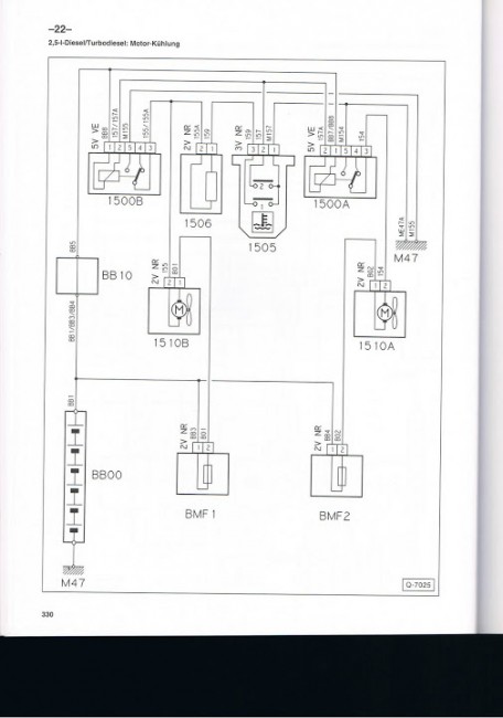

Witam
Ma ktoś rozpiskę przewodów ?
Czy spięte dwa w wtyczkę to zasilanie a jeden osobny ma iść gdzieś do wentylatora?
Gniazdo na taką wtyczkę mam ale nie wiem gdzie podłączyć osobny czerwony przewód.
Może ma ktoś schemat instalacji elektrycznej J5 z 92r?
Link do podobnego

schemat czerwony + czarny -
