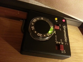

Kochani siedzę sobie i robi się zimno więc włączam trumę i pojawia się migająca czewona dioda a później zapala się na stałe wyłącza się ogrzewanie.... co robić 1,5 roczna córeczka na pokładzie dogrzewamy farelką z 230 al zastanawiam się czy to słaby akumulator czy problem z trumą

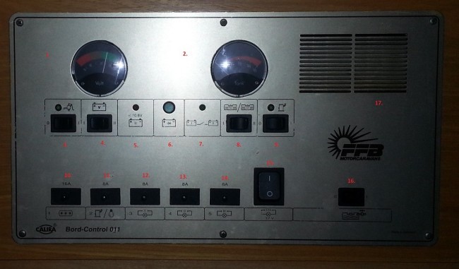

ogólnie bord control pokazuje jak jestem podpiety pod 230 że ładuje tylko główny pali się tylko nr 6 nie wiem czy nie powinnien palić się i numer 7?
jak włączam silnik to pali się i 6 i 7 czyli na mój rozum jest ładowanie czyli z 230 nie łąduje się akumulator zabudowy
co mogę sprawdzić...

co oznacza zółta zapalona lampa przy znaku boilera?

Dzis w dzien dioda 7 sie zaswiecila moze w wyniku ladowania solara... Niestety pod wieczor jak potrzebne jest webasto ponownie zonk i migajaca czerwona lampka
Ktos moze wie co sie dzieje ?

Jednak chyba niedoładowany aku zabudowy :-/
Pomarańczowa lampka w kontrolce Trumy zaświeca się po włączeniu i oznacza gotowość np. że temperatura spadła poniżej zadanego progu i za chwila powinna się Truma odpalić.
Czerwona wskazuje błąd w zasilaniu :(
