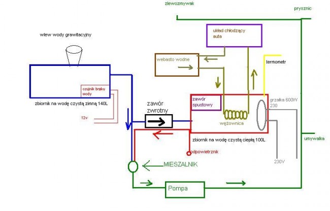

witam i odświeżę temat instalacji wodnej .
Jestem na etapie jej projektowania . Podam szczegóły dotyczące użytkowania kampera.
- 10% pola cempingowe - 230 V - żaden problem (uważam również iż przygotowanie ciepłej wody jest tutaj zbyteczne z racji ogólnodostępnych pryszniców, dlatego tylko zdecyduje się na grzałkę 600W dla 100l zbiornika by przygotować wodę na przyszłą dalszą podróż.(tempo nagrzewania ciepłej wody - nie ma w tym wypadku znaczenia) Pozostałe cenne W zarezerwuje przykładowo dla klimatyzacji.
- 90% - dzicz - dalekie trasy wypady - 2 -3 dniowe postoje - i dalej w trasę ..., Uwaga kamper jest przewidywany dla 8 osób ( 3 dorosłych , 5 dzieci ) , dlatego też pogdrzewanie ciepłej wody będzie się odbywało poprzez webasto wodne, połączone z chłodzeniem silnika.
(Bojler zostanie wykonany ze stali nierdzewnej, kwasoodpornej) ocieplony
Instalacje , a szczerze mówiąc będę ją robił po raz pierwszy , przedstawia schemat poniższy ., foto 1 .
Jako pompy użyje ciśnieniowej 3Bar, 12v, z wyłącznikiem ciśnieniowym.

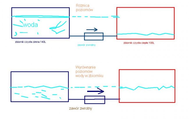

teraz dylematy instalacji :
1) czy pompa uruchamiając - zasysając spowoduje otwarcie zaworu zwrotnego ? by nastąpiło wyrównanie poziomu wody w zbiornikach ?( rysunek2)
2) czy może sama różnica poziomów bez ingerencji pompy uruchomi zawór zwrotny ?
foto 2
3) czy mikser może być wyżej nad pompą, czy lepiej żeby w nim była cały czas woda ?
4) czy przy użyciu przetwornicy 1000W, da radę odpalić grzałkę 600W ? gdyby trzeba było przyśpieszyć cykl podgrzania ?
5) pompa będzie za mieszalnikiem - czy woda 36-40 stopnii jej nie zaszkodzi ?
Prosze o wszelkie sugestie, porady, wskazówki, odnośnie instalacji dla 8 osób. ( asekuracyjnej instalacji, gdyż , starsi to wiadomo konewka i woda :)
moim zdaniem popularne trumy 5l odpadają, gdyż nie będzie ogrzewania gazowego .
tak jak pisałem ciągle w trasie, dlatego chce wykorzystać energie silnika :)
pozrawiam
