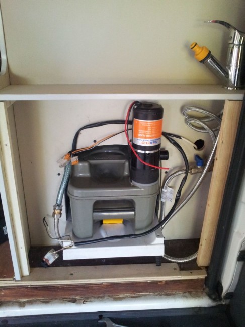

Było na forum w jakimś temacie na 100% ale za chiny nie mogę znaleźć - dlatego proszę o pomoc szukaczy forumowych albo kogoś kto po prostu się na tym zna.
Kupiłem dokładnie ten kibelek
https://allegro.pl/toaleta-kamper-przyczepa-kempingowa-kompletna-i6959718268.html
Chcę do niego założyć tą ( lub taką ) pompę
https://allegro.pl/pompa-macerator-do-fekaliow-toalety-45l-min-seaflo-i6906435014.html#thumb/1
Proszę o informacje nt:
1. Czy pompę montuje się bezpośrednio ( oczywiście na zewnątrz ale) do kasety czy osobno np. na ścianie obok i podłącza się wąż ssący?
2. Czy w tej kasecie jest dedykowane miejsce montażu pompy/węża ssącego czy trzeba rzeźbić samemu?
3. Jak zamontować układ przy kasecie w taki sposób aby można było wyciągać kasetę w dowolnym momencie? ( szybkozłącze? takiej dużej średnicy Skąd? Jakie? )
Pamiętam że ktoś na forum ma i użytkuje. Nawet zdjęcia fajnie wstawił jak to jest u niego ale za diabła nie mogę znaleźć... Ktoś pomoże?
Dziękuję :spoko

Wysłany: 2018-06-23, 08:04
Nie dziłaa link do aukcji gdzie była kaseta (wygasł) daj zdjęcia aby było wiadomo o czym rozmawiamy.
Czemu chcesz zamontowac pompę do rozdrabniania fekaliów - przecież i tak masz zamiar wyciągać kasetę. Chcesz mieć dodatkowy zbiornik na fekalia?

Wysłany: 2018-06-23, 08:10
Na Ebay drogi orginał ok? chyba 2000 zł?
Tu zdj.. orginalnego rozwiązania
link działa a tylko aukcja się skończyła.
Kasetę trzeba czasem wyjąć ( mycie, awaria, zbirnik główny pełny i brak możliwości kulturalnego lub nie, jego wypróżnienia itd...) ... nie dziwacz Dziwaczku. :mrgreen:

Wysłany: 2018-06-23, 08:14
Chcę wyciągać kasetę jak najrzadziej. Jeżdżę głównie zimą, wyjazdy weekendowe i poza kempingami. W domu mam zrzut stacjonarnego kota i tak mi pasuje. Czy będzie dodatkowy zbiornik? Prawdopodobnie tak.
Po prostu chcę taki system i jak najrzadziej wyciągać kasetę.

Wysłany: 2018-06-23, 08:20
Bronek napisał/a:
Aleeeeeeeee ja tak kcem :)
Do tej pory miałem stacjonarnego kota i jestem zadowolony.
Po pierwszym rzyg...niu przy opróżnianiu kasety latem po 3 dniach go zrobiłem... Obiecałem sobie wtedy że ... I dlatego stacjonarny z możliwością alarmowego wyjecia kasety.
Kwestię mycia kasety przy każdym opróżnieniu też mam już obcykaną. Mam dodatkową na osobnym wężu i wyciąganą baterię bidetową z dużym ciśnieniem i taką że mieści się w otwór kasety a psika pod kątem prostym. Można wypłukać kasetę idealnie bez jej wyciągania.
Takie tam alpejskie kombinacje ale moje i najmojsze. Mądre pewnie nie są - patentować nie będę :mikolaj

Wysłany: 2018-06-23, 17:32
Użytkuje taki macerator ze zbiornikiem stacjonarnym. Nie musisz go montować bezpośrednio na kasecie, bez problemów podciąga 30-40 cm przez wąż ssący.

Wysłany: 2018-09-01, 12:57
Agat nie wiem czy o to Ci chodziło ?
https://www.camperteam.pl...onarny&start=60 :spoko
wychodzi dużo taniej niż oryginalna pompka do kasety i można w każdej chwili korzystać z kasety jak w oryginale albo włożyć węża i przepompować do zbiornika pod kamperem :ok

Wysłany: 2018-09-01, 13:06
Już mam i używam z powodzeniem. Pompa za 4 stówy z hakiem. Jest super.
