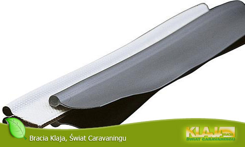

kodi
Nazwa załogi: kodin@poczta.onet.pl
Dołączył: 02 Lis 2011
Piwa: 35/9
Skąd: Miszewko, k. 3city
Wysłany: 2014-03-28, 12:25
Toscaner ten gruby sznur to pisze tak obrazowo. Kedra czyli ta taśma jest zakończona wzdłuż takim zgrubieniem. Kedrę czyli tę taśmę wszywasz w daszek (tkaninę) i tę kedrę wsuwasz w aluminiowy profil który masz na stałem zamontowany na aucie.
Pozdr
kedra
Plik ściągnięto 3865 raz(y) 23,65 KB
toscaner
Nazwa załogi: Toscaner
Dołączył: 03 Lis 2013
Piwa: 243/264
Skąd: Honolulu, Prypeć
Wysłany: 2014-03-28, 12:39
Rewelacja :)
Lżejsze, tańsze pewnie i co najważniejsze, jak nie potrzeba to nie ma :mrgreen:
Kedra to nazwa tkaniny? Bo pewnie musi być jakaś nienasiąkliwa jeśliby padało czy cuś.

papamila
Twój sprzęt: ROLLER TEAM
Nazwa załogi: papamila
Pomógł: 27 razy
Dołączył: 16 Cze 2007
Piwa: 121/5
Skąd: Trójmiasto i okolica
Wysłany: 2014-03-28, 12:52
toscaner napisał/a:
Za chol..rę nie mogę rozgryźć jak ten daszek jest montowany do ściany kampera/przyczepy
to jest dokładnie to o czym pisalem :wyszczerzony:
widzialeś jak mocuje się zagiel w maszcie zaglówki (wsuwany w lik-szparę)?
tu jest podobnie
material na jednym boku (tym mocowanym do auta) ma na końcu zgrubienie
(może być zaszyty sznurek) ale prościej doszyta kedra- plastik ze zgrubieniem na końcu
i ten bok (zgrubienie) wsuwasz po calości w listwę umocowaną do auta
ponimajesz?
P.S. kedrę mam -kosztuje ok 11zł mb

kodi
Piwa: 35/9
Wysłany: 2014-03-28, 12:53
toscaner napisał/a:
Rewelacja :)
Nie, kedra to tylko ta taśma. A tkanina powinna być odpowiednia, ale to jest najmniejszy problem. Zrozumiałym jest, że powinna być taka co nie przepuszcza wody.
Pozdr
