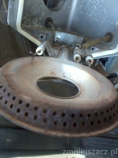

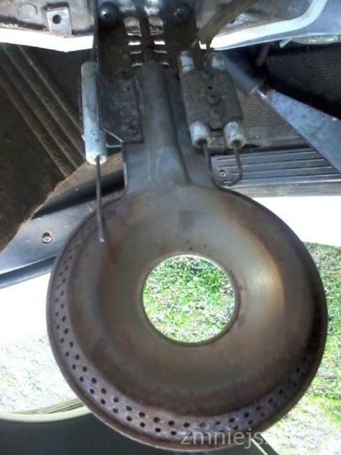

Witam koledzy mam problem z bojlerem trumatik BO a mianowicie po próbie odpalenia zaczyna działać iskrownik i bojler odpala ale po chwili gaśnie. Płomień utrzymuje się tylko w trakcie działania iskrownika a jak iskry przestają skakać to gaśnie i słychać pyknięcie i zapala się czerwona dioda. Wymontowałem palnik i przeczyściłem go ale dalej jest to samo. Objaw jest taki jakby coś odcinało dopływ gazu. Czytałem o elektrozaworze że może się zawiesić jak to sprawdzić .Do postu dołączam zdjęcia palnika abyście mogli popatrzeć fachowym okiem czy jest ok

Mieszkam w miejscowości Radymno koło Przemyśla i dodaje zdjęcia , które wcześniej nie weszły

Masz zwartą do palnika elektrodę jonizacyjną. Prawdopodobnie masz też wybrzuszony spód zbiornika na skutek zamarznięcia.

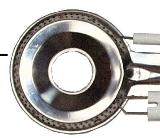

Możesz odpalić sam palnik. Elektroda ma być jak na zdjęciu.

Patrząc na zdjęcie Kaimara to widać wyraźnie żle ustawioną elektrodę tak jak pisze Kaimar. Ustaw wszystko dokładnie tak jak na zdjęciu, elektrody nie mogą dotykać palnika ,a u Ciebie dotyka. Sprawa może być banalna tylko trzeba wykazać się dokładnością i precyzją przy ustawianiu osprzętu przy palniku ,to bardzo ważne. Zrób kopię tego jak na zdjęciu i spróbuj ,powinno działać. :spoko
