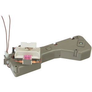

mam taką awarię, zawór w toalecie gdzieś ma spięcie i cały czas uruchamia pompkę wodną.
czy ktoś wie jak dostać się do tego stycznika elektrycznego bez rozbebeszania pół łazienki?

Zapewne przez pojemnik na papier.

stycznik jest zaraz nad kaseta, jezeli chcesz go wymontować to raczej musisz zdemontować WC, przeważnie po wyjęciu kasety wystarczy odkręcić dwa wkręty i gotowe
