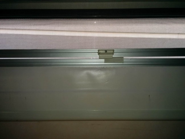

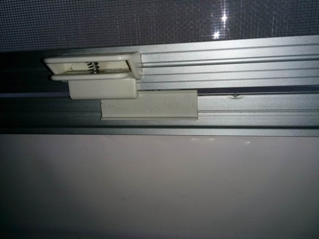

Mam drobny kłopot z jedną z rolet / moskitier w naszej zabudowie.
Wszystkie rolety są nowe z wyjątkiem jednej - przy górnym łóżku piętrowego spania. Kłopot w tym że wygląda mi ona na niekompletną... Roleta jest szeroka i niska (około 120x40). Na aluminiowych zakończeniach moskitiery i rolety zaciemniającej jest tylko po jednym plastikowym elemencie - widoczne na zdjeciach. Na dole ten drobny "dwuteownik" ledwo trzyma się "haczyka" który jest na górze, niezależnie od tego jak próbuję je względem siebie ustawić. Efekt jest taki że wystarczy trącić i całość się rozpina a roleta z hukiem wraca na swoje miejsce (nie ma bolców które łapały by ją do prowadnic po bokach tak jak jest to rozwiązane w pozostałych roletach).
Pytanie mam następujące - czy macie pomysł jak sobie z tym kłopotliwym elementem poradzić? Mogę oczywiście wymienić roletę albo poszukać samych listw alumniowych z odpowiednimi mechanizmami, ale może jest prostsze rozwiązanie? Mnie się trochę pomysły skończyły...

Miałem podobny problem i naprawiłem to przy pomocy pilnika iglaka i brzeszczotu piłki do metalu. Po zdjęciu tych plastykowych zaczepów, wypiłowałem w nich głębsze haczyki, a właściwie wystarczy tylko lekka korekta. Prosto pisząc istniejące zaczepy są już tępe i trzeba je zaostrzyć pod odpowiednim kątem. :spoko Zdejmuje się wysuwając z listwy w lewo lub w prawo, trzeba tylko zdjąć jedną zaślepkę na końcu listwy. No i będzie okazja by zaczepy ustawić prawidłowo a nie tak jak jest teraz.

W momencie robienia zdjęć były rozjechane bo kombinowałem :)
Obejrzę sprawę "zaostrzenia" - jak już się będą trzymać siebie to kolejnym kłopotem jest to że roleta wyciąga mi moskitierę (ma silniejszą sprężynę a bolców bocznych brak żeby trzymało się na zadanej wysokości). Obawiem się też że "zaostrzenie" nie rozwiaże sprawy szczeliny między listwami aluminiowymi - zastanawiam się czy to będzie problem gdzieś gdzie są owady typu komary :confused

No to najlepiej zdjąć całą ramkę z roletami i w wałkach na które się nawija roleta lub moskitiera są sprężyny. Odpowiednio je ustawiając można uzyskać równowagę między naprężeniem rolet. Domyślisz się jak gdy zdemontujesz , jest mi trudno to opisać ;) . szczelinę może zlikwidujesz gdybyś obrócił o 180 st. dolny element zaczepu.

Regulacja naciągu sprężyny powinna być na jednym z końców górnej maskownicy, po zdjęciu jednego z boków.
