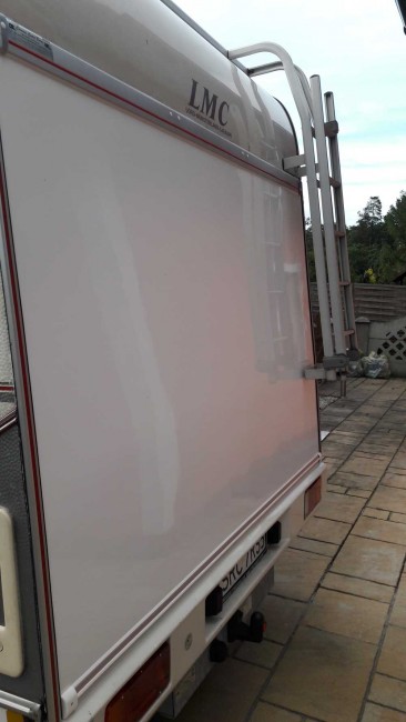

Zakończyłem kompletną odbudowę tylnej ściany mojego kampera. Pozostało malowanie pasów. Moje pytanie czy ktoś wie gdzie kupić lub posiada zabezpieczenie drabinki przed otwarciem. Przyznam się że nie wiem jak to wygląda. Kiedy kupiłem mojego LMC drabinka była zabezpieczona elastyczną linką. W mojej drabince są jakieś otwory ale pojęcia nie mam co tam było i gdzie takie coś dostać.
Jeśli ktoś coś wie w tym temacie proszę o info.

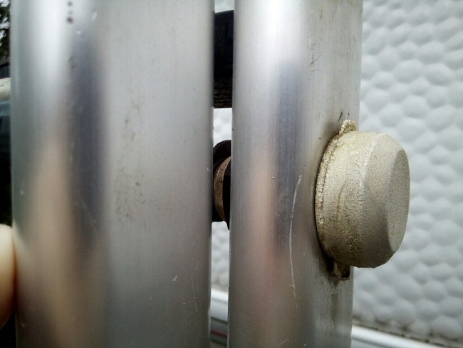

U mnie jest na drabince zamek z haczykiem, zamykajac spina on obie częsci drabinki i dodatkowo pasek tak pewności też jest.
https://sklep.klaja.pl/pl/p/Zamek-klapy-z-haczykiem-i-oslonka-Cylinder-2-klucze/191

U mnie drabinka po złożeniu do jazdy wypasowana jest tak że zachodzi szczebel [próg] nad próg,jest wywiercony otwór w zachodzących progach i spinam je niedużą kłódką.Pozdrawiam :spoko :-/ :bigok

A ja zrobiłem prościej skręciłem tyłami poi 2 sztuki i mam z tego zatrzask na obu stronach drabinki.
