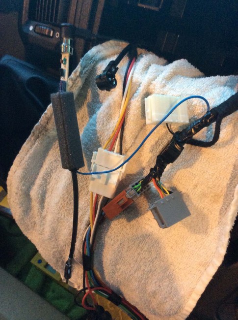

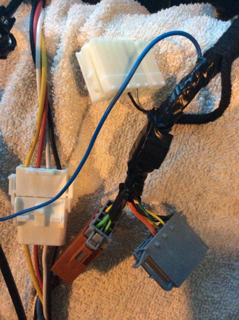

Podobno mam jakiś kabel do kamery, ale nie wiem gdzie jest zakończony.

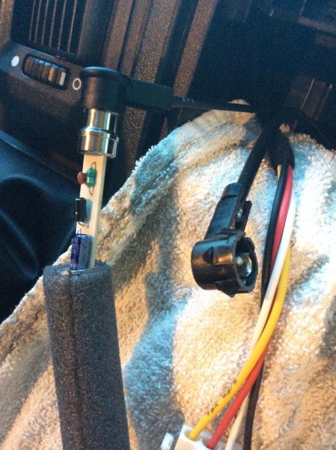

W miejscu pod radio mam dziwne kabelki których przeznaczenia nie rozumiem. Np. po co są dwa kable antenowe koncentryczne? Jeden z nich ma elektronikę. Czy to jest filtr przeciwzakłóceniowy na kablu do anteny radiowej? Po co jest drugi kabel TV, SAT, kamera? Do kamery miał być kabel WAECO, a one mają inne złącza wielopinowe, a nie koncentryczne.

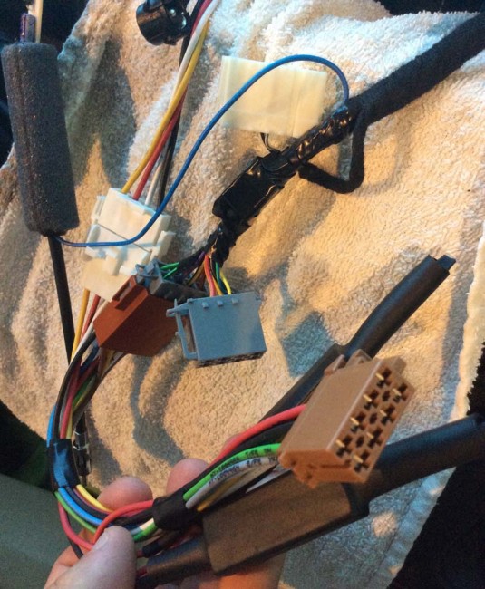

Nie wiem po co jest dodatkowa przejściówka do kabla ISO z białą wtyczką i czterema kablami?
Widok ogólny

Po co dwa kable antenowe?
Plik ściągnięto 47 raz(y) 153,35 KB
Po co ta przejściówka do ISO?
Plik ściągnięto 48 raz(y) 152,15 KB
