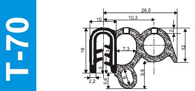

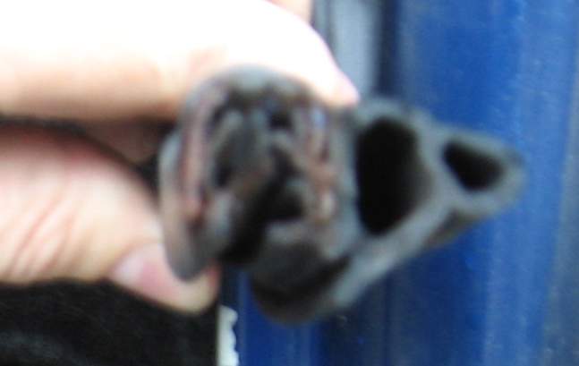

Gdyby ktoś chciał i potrzebował - informacja.
Wymieniłem u siebie uszczelki drzwi przednich. Oryginał drogi...po 180 PLN/sztukę.
POnieważ przednia uszczelka była zgrzana nie dało się sprawdzić profilu ale na oko wyglądał tak jak ten z drzwi bocznych, więc po zmierzeniu szerokości zdecydowałem się na profil T-70 Stomilu Sanok.
NIe to samo - podobne, wymiary zbliżone ... a koszt 12 PLN/mb.
Drzwi zamykają się teraz trudniej ale spodziewałem się tego biorąc pod uwagę stan moich starych uszczelek... spłaszczone tak że już nie uszczelniały...
Na jedne drzwi w zupełności wystarczy 4,4m profilu - Kupiłem 10m i ostał mi się kawałek 1,2m z haczykiem.
Teraz przetnę sobie starą uszczelke i zobaczymy czy przeszarżowałem z wymiarem. ;)
Profil nowej
Plik ściągnięto 4855 raz(y) 13,57 KB
Uszczelka drzwi bocznych
Plik ściągnięto 4855 raz(y) 24,05 KB

Te same t70 kupiłem jako zamienniki. O ile na tylnych drzwiach jest idealnie (możliwe, że dlatego, że jest jeszcze jedna uszczelka wyżej), tak boczne suwane to była masakra. Odstawały ok 2, może 3mm od płaszczyzny bocznej blachy. Dociągnąłem na regulacjach ile się dało, ale i tak przeciekała pomimo dość dużego docisku. No i żeby zamknąć boczne drzwi trzeba było solidnie nimi trzasnąć. Zdecydowałem się na zakup oryginału do drzwi suwanych. Ponowne regulacje, 2 dni deszczu i wreszcie suchutko.
Zauważ, że oryginalna ma taki kołnierz możliwe, że do kierowania wody w jego korytku, a ten zamiennik malutki "bąbelek". Patrzyłem na starą uszczelkę i też ma taki "rant" jak u Ciebie.
