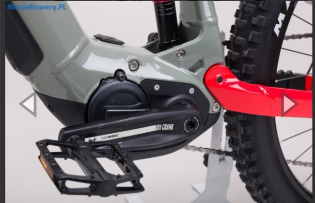

Mam doświadczenie jakieś tam, do jazdy na długich a jeszcze stromych podjazdach nie nadaje się rower napędzany silnikiem w tylnym lub przednim kole silnik się grzeje podczas podjeżdżania wyłącza a w dłuższej perspektywie pali, do jazdy w górach tylko silniki umieszczone centralnie w korbowodzie nie ważne czy to składak czy inna damka bo to tylko kwestia wygody, no chyba że ten silnik w paście będzie miał kilka kilowatow najlepiej powyżej 10KW to wtedy tak, tak że w góry mniej więcej podobny silnik jak poniżej :ok
Taki lub podobny silnik w górach

większość rowerów elektrycznych ma taką funkcję wspomagania pchania, gdy nie można podjechać i trzeba pchać.
i tutaj jest problem z rowerem elektrycznym z tylnym napędem, bo tylne koło pcha, a korba się nie obraca, więc taki napęd ma tendencje do spadania łańcucha.
w rowerze z przednim napędem takiego zjawiska nie ma, ale też gdy sami jedziemy pod górkę przedni napęd nie jest najszczęśliwszym rozwiązaniem.
także Komplecik ma rację, jeżeli myślisz o jeździe w trudniejszych warunkach to najlepszy jest napę centralny.
wczoraj oddałem rodzinie mój zwykły rower i następny będzie elektryczny z centralnym napędem, ale nie składak, bo taki już mam.

Komplecik napisał/a:
kukurydza_65 napisał/a:
Masz może doświadczenie w stromych podjazdach? Elektryk daje na nich radę? :wyszczerzony:
Z tym centralnym napędem to poniekąd racja , bo przełożenia mamy za silnikiem i jest większy zakres regulacji momentu, ale to rozwiązanie poza zaletami (poza wspomnianą , to również lepsze wyważenie roweru, mniejsza masa kół, itp), ma jednak sporo wad.
Największa wada jest taka, że cały maksymalny moment (suma silnika i naszych nóg) jest przekazywany na koła poprzez łańcuch i przekładnię , więc te elementy są mocno wysilone.
Druga istotna wada jest taka, że sam silnik jest bardziej skomplikowany (silnik + przekładnia z "wolnym biegiem" + sterownik) a przez to bardziej wadliwy i na pewno droższy.
Rowerem z silnikiem centralnym jeździ się bardziej jak tradycyjnym rowerem , a z silnikiem typu HUB (w przednim, tylnym, bądź obu kołach) odczucia jazdy są bardziej skuterowe .
Jeżeli rower ma być używany do jazdy po terenie górzystym , a jednocześnie ma to być rower spełniający wymogi przepisów (tych debilnych o mocy maks.250W i prędkości 25km/h) to w zasadzie nie ma innego wyjścia jak silnik centralny, bo HUB w kole o mocy 250W roweru nie pociągnie i musi to iść przez przerzutki.
Osobiście do jazdy terenowej , oraz sprawnego i szybkiego poruszania się na średnich dystansach wolę rower z mocnym silnikiem HUB, a najlepiej jak jest to rower z dwoma silnikami, zarówno w tylnym jak i przednim.
Niedawno wymieniłem FATbike'a z centralnym silnikiem 1000W na podobnego "Grubaska", ale z dwoma HUB'ami (2x 1000W) i o ile tamten radził sobie już wyśmienicie, to ten podniósł poprzeczkę jeszcze dużo wyżej.
Mocy i momentu jest tu już aż za dużo , napęd 2x2 to zupełnie inna bajka w jeździe terenowej, zwłaszcza po piasku, błocie czy śniegu.
Podsumowująć, jeśli ma być 250W to tylko centralny , natomiast jeśli mocniejszy to tylko HUB i to najlepiej ten bezprzekładniowy , bo to jest sprzęt który poradzi sobie w każdych warunkach terenowych, jest wiele szybszy od wersji z centralnym , przyjemniej się na tym jeździ , a co najważneijsze to jest sprzęt nie do zajechania , bo tam nie ma się co zużyć i zepsuć.
