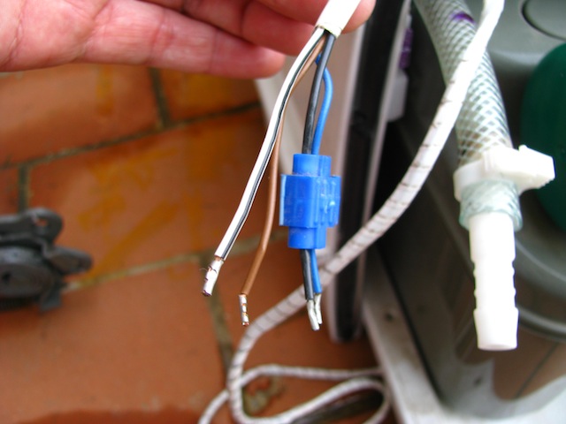

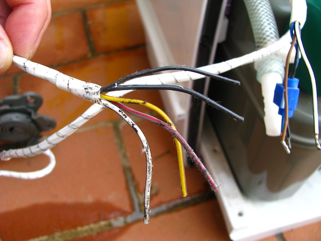

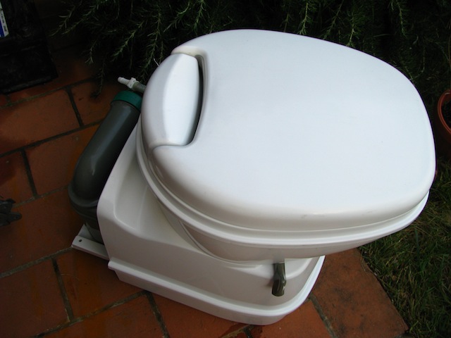

Chyba jedyna rzecz, jaką kupiłem używaną do mojego kampiórka, no i mam mały problem. Jest niekompletna.
Moje doświadczenie z tego typu toaletami jest mizerne. Nie wiem nawet jakie są w takim czymś funkcje.
Rozumiem, że pod węża podłączam wodę. U mnie będzie układ ciśnieniowy. Mam nadzieję, że ten kibelek ma jakiś elektrozawór i nie będzie lała się woda cały czas. Jeśli ma elektrozawór (?) to zapewne pod któreś kable podłączam zasilanie przez jakiś przycisk? Którego brak.
Czy może zasilanie podaję na stałe a do przycisku są inne kable?
No i co z czujnikiem "pełnego kota", poziomu?
To nadal kolejne 1-2 kable, a do czego reszta?
Jakieś bajery, o których nie mam pojęcia?
A poziom jak jest rozwiązany? Jest to jakieś napięcie na żarówkę, gdy pełna? Czy może poziom jak poziom paliwa w samochodzie?
Mam tylko kibelek i ucięte kable. Nie ma spłuczki. Tylko to co widzicie na fotkach.
Pomocy.

Wydaje mi się, że brakuje Ci obudowy, w której wszystkie elementy sterowania kibelkiem i elektrozawór się znajdują :)
Popatrz na schemat:
http://www.thetford.com/H...46/Default.aspx

Czyli chodziłoby o elementy 3, 4, 5 z tymi wężami. Wydaje mi się, że wg schematu one raczej są w obudowie kibelka a nie w tej części a'la spłuczka-dostawka. Sprawdzę u mnie czy tam coś jest.

Kibelek też rozpracowałem wstępnie. Ma jakiś elektrozawór, bezpiecznik 3A, i na bezczelnego kable wracają do niby przycisku.
Czy w tych toaletach woda jest spuszczana tyle czasu ile trzyma się przycisk? Wiem pytanie może głupie, ale nie miałem nigdy styczności z takimi kibelkami.
A nie wygląda mi na to, żeby ten elektrozawór miał jakąś "czasówkę" np. ileś sekund działania po krótkim naciśnięciu przycisku. Ale mogę się mylić.
I drugie pytanie. Jest tam kontaktron, a przynajmniej na takie coś wygląda. Rozumiem, że wewnątrz kasety powinien być jakiś magnes?

toscaner napisał/a:
tak
Sog to komputerowy (laptopowy) wentylatorek za 20 zl w plastiku z rurką oraz obecnie z przyłączem w miejsce odpowietrznika kasety , kiedyś w jakimkolwiek miejscu powyżej gów...a. Może być z korka , wylewki lub dekla.
Włącznki może być zwykly załączany na czas załatwiania potrzeby . W orginale otwarcie kasety włacza stycznik . Upierdliwy przy montażu . Wyciołem zalecany kawałek plastiku bez demontażu i przymocowalem w/w włącznk-i prąd 12v trzeba znaleźć
W mojej nic na magnes , to zwykla mechanika. Obrót żółtego pokretła otwierającego zwiera styk w dynksie montowanym w obudowie kibla obok kasety
